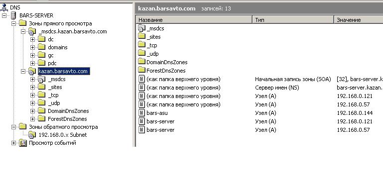

Доброе время суток специалисты.Сложилась ситуация:
Поднял домен с целью перевода всех из рабочей группы.Видимо криво настроил DNS сервер, так как машины в домен лезть не хотят. При изменения домена выводится сообщение (до запроса пароля администратора домена). При запросе DNS записи ресурса размещения службы (SRV), используемой для выяснения размещения контроллера домена произошла ошибка: Произошла ошибка: "Возврат из операции произошел из-за превышения времени ожидания." (код ошибки: 0x000005B4 ERROR_TIMEOUT) Опрос проводился для SRV-записи для _ldap._tcp.dc._msdcs.kazan.barsavto.com Пароль от чьего имени хотите включить в домен выходит только если вводишь NetBIOS имя домена, после чего выводится сообщение: Указанный сервер не может выполнить требуемую операцию На самом сервере DNS настроено динамическое обновление зон. Созданы зоны прямого и обратного просмотра. В зоне прямого просмотра созданы запись NS , запись узла A.Корневая ссылка "." удалена.В Еvent ах на серваке и на клиенте ничего не записывается по данным сообщениям. В оснастке MMC AD «пользователи и компьютеры» компьютер клиента появляется ,но перечеркнутый крестиком. Nslookup с клиента C:\Documents and Settings\111>nslookup post DNS request timed out. timeout was 2 seconds. *** Can't find server name for address 192.168.0.57: Timed out *** Default servers are not available Server: UnKnown Address: 192.168.0.57 DNS request timed out. timeout was 2 seconds. *** Request to UnKnown timed-out |
