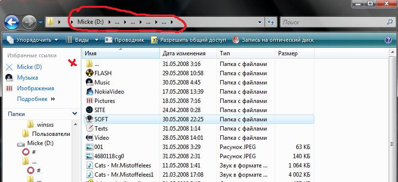

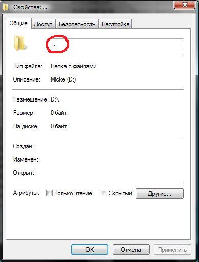

Помогите разобраться с таким вопросом... Вот ни с того, ни с сего однажды в корне диска С появилась папка с названием "..." Да, вот так вот она и называется. Она в себе содержит тот же диск С с самой собой и так до бесконечности. Соответственно, при удалении, она предупреждает, что удаляет важные файлы и тут главное успеть сказать Нет. Спустя пару недель такое же чудо появилось на втором диске D. По свойствам - весит 0, содержит 0. Скриншоты прилагаю. Что жто за цикл такой, как с ним разобраться и убрать, отключить? Очень не люблю, когда что-то появляется из ничего, являет собой бесконечность и нагло остается без возможности изменений...
А, небольшое дополнение.. После того, как появлялась эта папка "..." - включалось в свойствах всех папок - показывать скрытые файлы. Спасибо заранее! ))) Решение В командной строке выполните команду где Z - буква диска, на котором появилась проблемная папка. Команда отображает содержимое корня диска с короткими именами для файлов. Результат будет выглядеть примерно так. Сопоставьте результат команды с тем, что вы видите на диске, чтобы определить имя проблемной папки. В данном случае оно 7154~1 . Затем переименуйте папку из командной строки примерно такой командой где d:\7154~1 - папка, которую вы переименовываете, а baddir - новое имя папки. Затем переименованную папку можно будет удалить. |

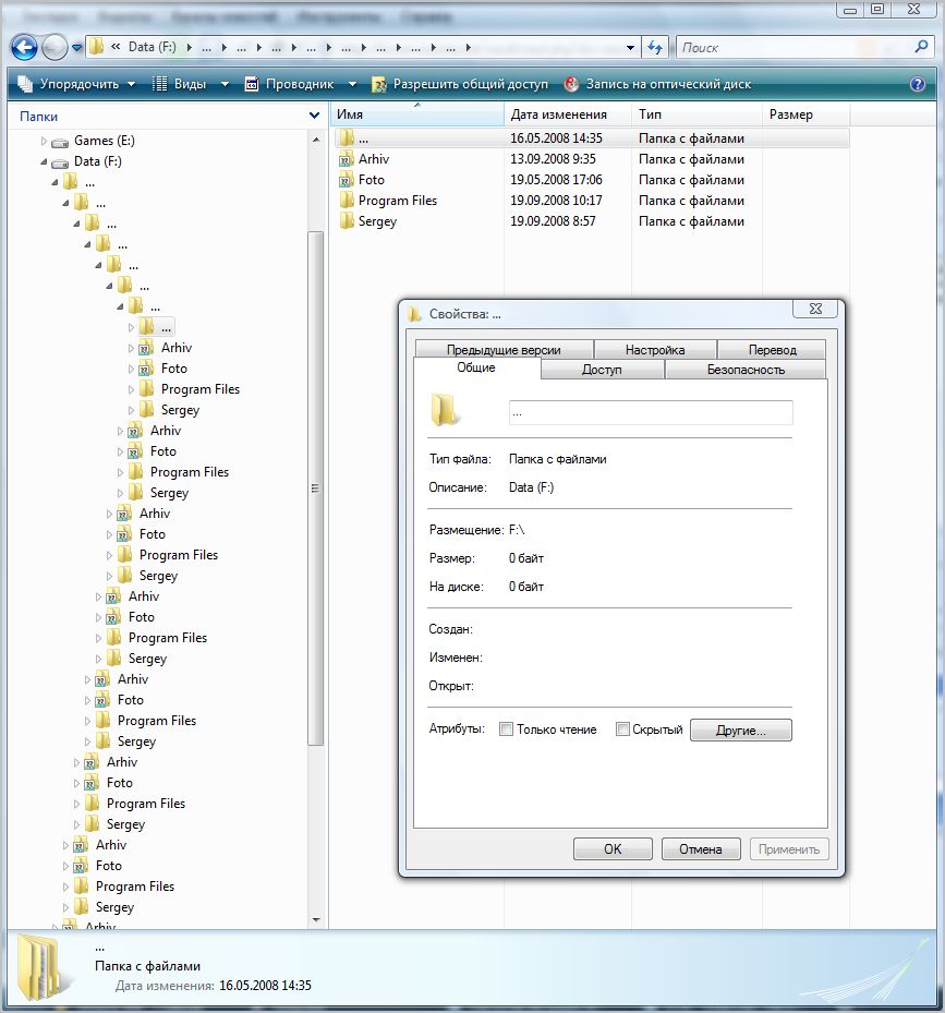

Профиль | Отправить PM | Цитировать Аналогичная ситуация. На диске С: в корне есть такая папочка с именем ...
Цитата Micke:
У меня установлен КАV (trial) - ни на что не ругается. Подозреваю, что указанная папка появилась в связи с установкой SP1 (лицензионная Vista Home Premium). По крайней мере совпадает по времени с процессом установки. Что все-таки советуете предпринять? |
Отправлено: 20:15, 20-07-2008 | #19 |
Новый участник Сообщения: 48
Профиль | Отправить PM | Цитировать To: Surgic
Переименовываю именно эту папку, появившуюся, имени самой себя которая. В недрах операционки она называется именно так, по крайней мере, в моем случае, но насколько я понимаю, это общий случай. Этой переименовкой я отвязываю папку от всех служб, привязок, свойств и так далее. Потом ее можно будет спокойно удалить как пустой каталог. Попробуй, если не получится, я дам всю цепочку рассуждений и так далее ) |
