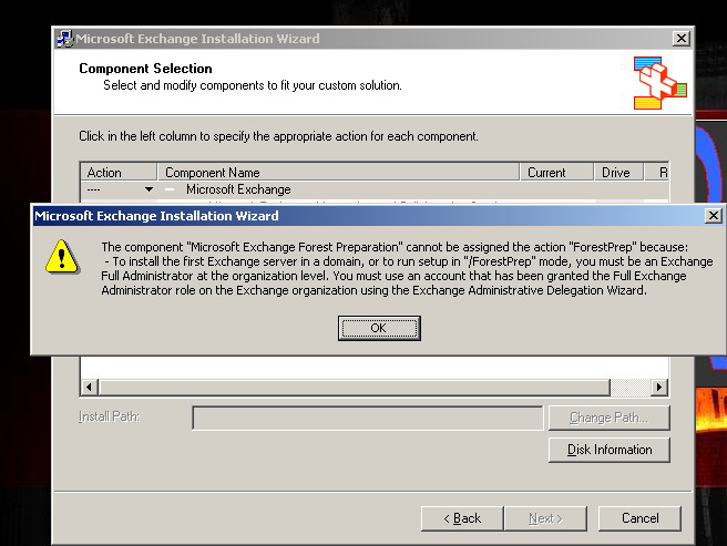

Уважаемые админы!
На 2000 сервере (Домен) был установлен Exchange2003, 2 дня назад слетел - бэкапа нет... Короче снес я его как полагается (почистил AD, затем remove и вычистил реестр).
Теперь пытаюсь установить заново, но выходит вот такая ошибка:
файл прикреплен --->
Может кто встречал данную проблему?

Благодарности: 498
Хвостики в AD остались, в виде упоминаний об организации Exchange. Придется чистить при помощи ADSIedit. А вообще в последнее время очень часто встречаю такое. Для кого, собственно, Microsoft все разрабатывает? Ключ Disasterrecovery зачем придумали? Ошибкой было чистить следы Exchange в AD. Миши Даньшина на вас нет

Отправлено: 11:00, 19-06-2008 | #2
Сообщения: 7
Цитата Oleg Krylov:
Придется чистить при помощи ADSIedit. »
А можно чуть подробнее где и что конкретно там чистить...
Заранее благодарен.
Отправлено: 18:52, 19-06-2008 | #3
Аватара для Oleg Krylov
Добрый волшебник
Сообщения: 2125
Благодарности: 498
http://www.redline-software.com/rus/...ganization.php
Это для начала
