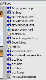

А насчёт themexp, то не поленился поставить StyleXP. И вот каким образом выглядят четыре его бутскрина + один специально добавленый, их просто потрошат на запчасти, а после подсовывают виндам: |
