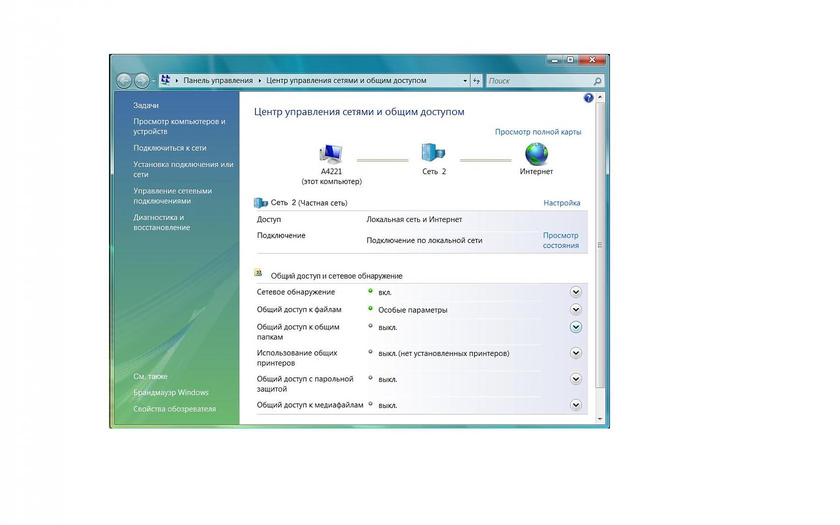

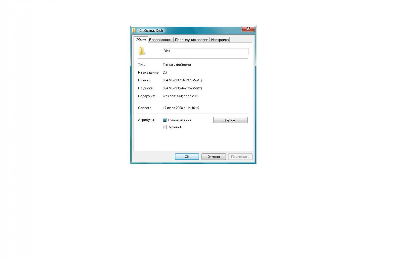

Сообщения: 13
Тип файла: jpg Свойства папки.jpg
(64.9 Kb, 25 просмотров)
Тип файла: jpg Центр управления сетями и общим доступом.jpg
(111.4 Kb, 28 просмотров)
Vadikan, нет у меня в свойствах папки вкладки "Доступ". Выкладываю скриншоты. А вообще смысл задачи таков: есть сеть из нескольких 10-в машин, все под ХР. Все друг друга видят, делятся общими файлами, все в ажуре. Однако пришел приказ на переход на Висту Бизнес. Ставлю пробно Висту на новую машину, ставлю IP и прочие сетевые настройки от прежнего аппарата, старый отключаю из сети, подключаю Висту. Она видит все машины под ХР, заходит к ним в расшаренные папки и прочее. НО! Ее саму в сети то не видно, то программа пишет "нет доступа". Расшарить папки на Висте не удается (см. скриншот), даже папка "Общее" не становится общей, программа говорит, не удалось предоставить общий досуп. Я грешу на Брандмауер, хотя уже и выключал его и включал с ограничениями, все без толку. Если есть мысли, буду благодарен.

Всё, парни, я победил её. У этой VIST'ы тудыть её налево была по умолчанию отключена служба ДИСПЕТЧЕРА УДАЛЕННЫХ ЗАПИСЕЙ БЕЗОПАСНОСТИ и ее дочерняя служба СЕРВЕР. А теперь вопрос, зачем?

А это вы себе вопрос задайте, по умолчанию службы "Диспетчер учетных записей безопасности" и "Сервер" включены и имеют тип запуска Автоматически во всех редакциях Windows Vista, если вы их отключили или использовали одну из "гениальных" сборок, то MS не виновата
