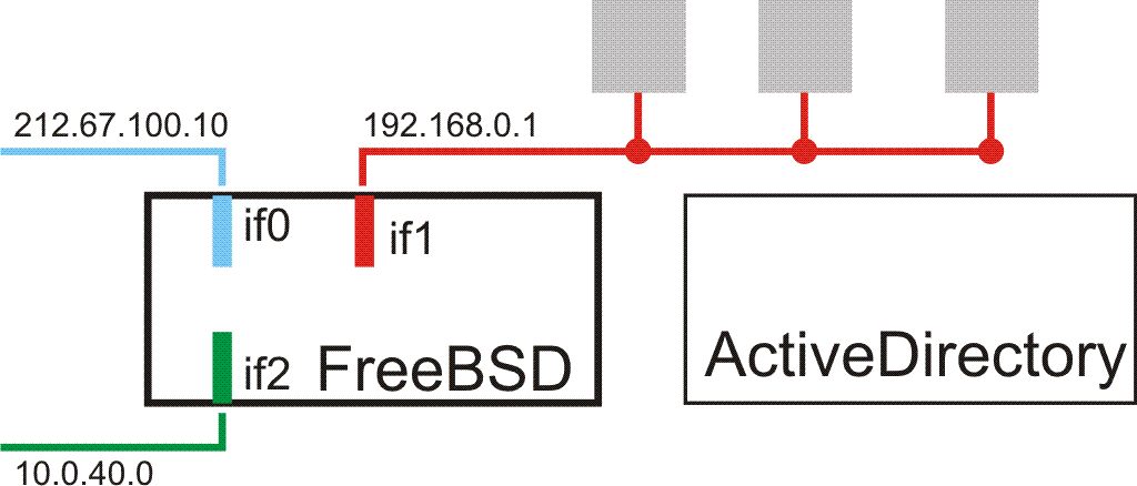

Помогите пожалуйста, объясните профану. Есть роутер на фрибсд, 2 сетевые карты, у одной ip 212.67.100.10 от провайдера, другая на локальную сеть с адресом 192.168.0.1 Стоит NAT и пользователи выходят в интернет через сеть 10.0.0.0 с помошью протокола ppp. Active Directory служит для раздачи интернета пользователям. Объсните, пожалуйста, почему необходима дополнительная сеть 10.0.0.0 для раздачи интернета. Еще задача: От удаленного офиса проброшена оптика для видеоконференцсвязи, посредством этого канала необходимо соединиться с этим офисом. Новый адрес сети 10.0.40.0/24. Объясните как, не изменяя старый адрес, добавить дополнительный во фрибсд. Если просто изменить адрес 192.168.0.1 на роутере на 10.0.40.1, с роутером отсутствует соединение. Пожалуйста объясните, кто разбирается.

Профиль | Отправить PM | Цитировать kosto, можно поставить еще один сетевой интерфейс, дать ему адрес из сети 10,0,40,0 и не менять настройки существующей сети. Разумеется, придется настроить НАТ на шлюзе и прописать правила файерволла.
ЗЫ. Странная у вас сеть... (см. картинку) |

по первому вопросу, действительно как-то странно,- причем тут AD по-второму: можно дбавить alias на имеющийся интерфейс и пробросить маршрутизацию, как если бы это были физически разные карточки |

Профиль | Отправить PM | Цитировать Если поставить дополнительный сетевой интерфейс, нужно будет настраивать маршрутизацию статически?

Профиль | Отправить PM | Цитировать Отдельную сетевую конечно поставить можно, но все равно необходимо менять адерса сети 192.168.0.0, необходимо просто изменить старый адрес на новый в файлах где есть привязка к адресу сети, и на сервере WS2000 поменять диапазон адресов в службе dhcp. Вроде не сложно, вссе это было проделано, все работало, интернет. На следующий день что-то пошло не так. Есть соединение, идет обмен пакетами, работает аська, но не грузится ни один поисковик, пишет: невозможно отобразить страницу, хотя тот же яндекс отлично пингуется, и прекрасно работает аська! В чем дело?
