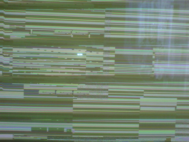

У мена вроде серьёзная проблема с видео картой geforce 8500 GT . Захотел я поиграть в игру на моём PC на телевизоре ( А не на мониторе). Ну переставил в настройках с монитора на TV. Потом вставил провод . Включаю комп, На TV эффекта нету ну пофиг думаю наверно что то не так в настройках сделал (Провода 100% правильно подсееденил). Включаю комп а там экран не нормально показывает просто разбрызганные по манетору цвета ((( Пытался удолять драйвер удолил всё ок установил опять тоже самое много чего перепробовал и в конце концов переустановил виндовс ( Ну все дрова поставил потом ставлю видео драйвеер ... Опять тоже самое ничего нельзя увидет и экран весь в кругах и палочках (( винда роботает звук есть Я не знаю что делать в безопасном режиме не могу поставить обратно на монитор ( А может у меня чтото с видеокартой случилось (((((((((( ?? Сгорела или чтото вроде этого . Помогите пожалуйсто !!! или дайте ссылку в инете на похожую аналогичную проблему и её решение )) ( Счяс это написал а Безопасном режиме )

Тоесть без драйвера все ок ? Попробуйте его обновить,лучше проверить карту на другом ПК по возможности(есть вероятность что она накрылась). Ещё есть вариант биос сбросить(может настройки какие сбилис касательно pci-e). К тв подключали все выключенное (из розетки комп и монитор вынимали? Заземление есть ?) |

Заземление это средний контакт в розетке. ,который у нас в россии часто ни к чем у не подключен(если так - то его нету). Без него на корпусе Пк присутствует напряжение пока он включен в сеть(не опасное для жизни но способное в принципе повредить какие либо цепи). Ну а если телевизор у вас подключен к антене общего пользования то он заземен через нее и при подключении кабеля,вид6еокарту могло и долануть небольшим зарядом со всем вытекающим.А на другой машине возможность попробовать есть ? |

Профиль | Отправить PM | Цитировать Jin007, похоже тут своё дело сыграла разность потенциалов и пробило на карточку.
ЗЫ Помимо выключения из розетки, рекомендуется ещё и антенный кабель отключить. |

Профиль | Отправить PM | Цитировать Эх значит Новую карту надо покупать ((((((((((((((((((((( А эту поченить нельзя

Профиль | Отправить PM | Цитировать Я вообще когда подключаю к телевизору карту, я и комп выключаю из розетки и телег тоже! И подключаю и никаких ньюансов нет! Лучше всего это один раз подключить к телеку карту и потом не трогать уже эти провода!
