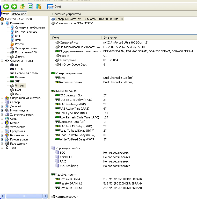

Профиль | Отправить PM | Цитировать Конечно, не вопрос. Раньше стояло 3 планки 128, 256 и 512 режим работы Dual. 128 изъял в другой ПК воткнул, а сюда по дешевке взял еще одну 256. Все Dual
. Вкладываю скрин. |

Профиль | Отправить PM | Цитировать Normal,
Имхо, такое возможно, если емкость планок разъема 1 и 3 равна емкости планки разъема 2, иначе никак не получается 128-битная шина. Или должен быть одноканальный режим, или БИОС должен отсечь часть объема памяти, где невозможно получить шину 128 бит (а он этого обычно не делает). |

Профиль | Отправить PM | Цитировать ab57, читал мое сообщение выше. Повторю и еще добавлю, любые вариации с разными планками 128, 256 и 512 (других нет в наличии) при втыкании 2-х любых из них и будет режим Dual. Поверь на слово, в системник не полезу.
Можете сказать что такого не может быть ![]() |
