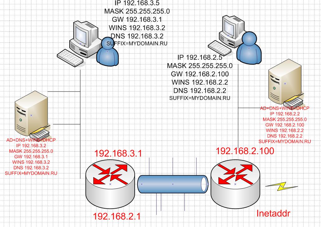

Приветствую!
проблема в следующем:
имеется cisco 871
настройки firewall все по умолчанию,
созданы 2 VLAN:
192.168.2.1
192.168.3.1
связаны соответственно с 2мя физическими портами в режиме access
из подсети 3.0 проходит пинг только на некоторые адреса из подсети 2.0, - преимущественно на сервера.
на большинство машин во второй подсети, соответственно пинга нет.
настройки IP всех хостов одинаковы (маска, шлюз, винс, etc)
в чем может быть трабл?
+вопрос:
как рназрешить броадкасты между VLAN?
СПАСИБО!

примечание -
роутер 3.1-2.1 - cisco871
роутер 2.100-inetaddr - Kerio

Цитата Newbee:
ip route 192.168.2.0 255.255.255.0 192.168.2.100 2 permanent »
Чего-то не то. Я бы сказал - Хрень полная.
Должно использоваться три разных сети.
Скажем
192.168.1.0->[Cisco]<-{192.168.3.0}->[Router]->192.168.2.0

Цитата kim-aa:
Должно использоваться три разных сети »
почему??
зачем мне бы вдруг понадобилась 1-я подсеть?
чем схема {inetaddr-192.168.2.100} ---> {192.168.2.1-192.168.3.1} не корректна?
