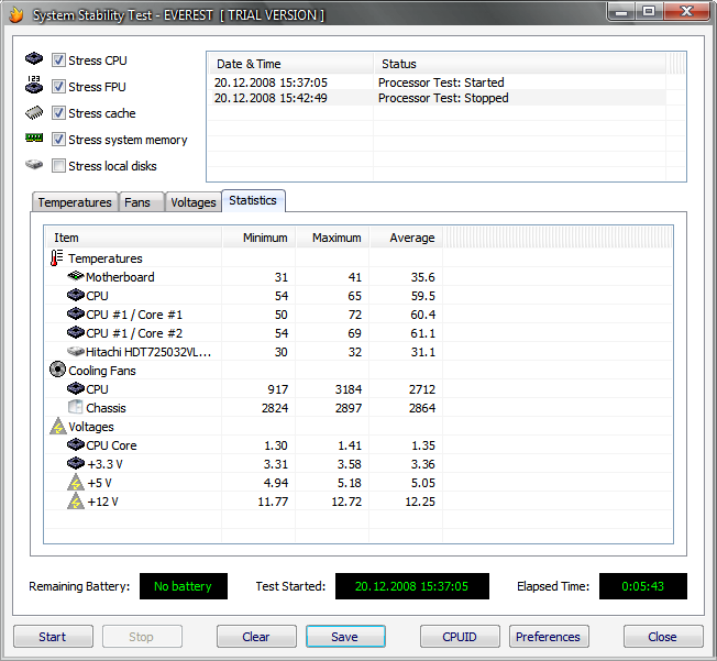

Профиль | Отправить PM | Цитировать Rexton94, запусти в Evereste тест стабильности системы, минут 5-7 пусть погоняет под нагрузкой и выложи скрин вкладки Statistik. И в конфигурации БП что за зверь? Прийдется все таки узнать.

Профиль | Отправить PM | Цитировать Скачал Everest но не знаю куда заходить))
А БП низнаю какой даже в гарантийном талоне не написано..... Может есть прога для того чтобы узнать? БП 350Вт |

Профиль | Отправить PM | Цитировать Цитата Rexton94:
Заходим: Инструменты/Тест стабильности системы/кнопка Start После окончания теста при выбранной вкладке Statistiks нажимаем кнопку Save, в выбранное место сохраняем файл статистики. Его выкладываем на форум. |

Профиль | Отправить PM | Цитировать Результаты
Еще добавлю видюха на 512 Мб (NVidia GeForce 8600 GT Super) |

Профиль | Отправить PM | Цитировать Rexton94 попробуй снять кулер, тщательно очистить от пыли, она скапливается сверху на ребрах радиатора, можно зубочисткой, продуть пылесосом и заменить термопасту. Да и вообще почисть пылесосом от пыли весь системник, это несколько помогает в снижении тепловой нагрузки. Корпусные вентиляторы неплохо было бы поставить, спереди на вдув, сзади на выдув.
