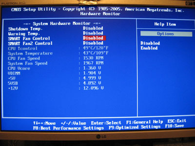

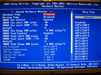

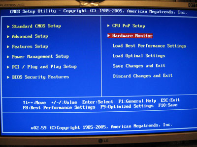

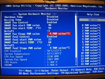

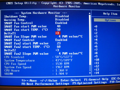

Новый участник Сообщения: 18
Профиль | Отправить PM | Цитировать iskander-k, спасибо, что помогаешь!
Возможно, я решил данную проблему либо чего напортачил, что может привести к плохим последствиям. Подскажите пожалуйста, правильно ли я сделал? Если правильно, то у меня будут к Вам несколько вопросов. 1. Зашел в BIOS (фото1); 2. В настройках Биоса зашел на «Hardware Monitor» (фото2); 3. В этом «Hardware Monitor» было следующее: Shutdown Temp. Disabled Warning Temp. Disabled SMART Fan Control Disabled SMART Fan2 Control Disabled При таких настройках было: CPU Tcontrol : 40 C System Temperature : 40 C CPU Fan Speed : 2800 RPM System Fan Speed : 1900 RPM (точно не помню) Сразу вопрос: как переводится SMART и что это такое? 4. В «Hardware Monitor» настройки, указанные в п.3 я изменил на следующие (фото3): SMART Fan Control Enabled SMART Fan2 Control Enabled В итоге, картина стала вот такой (фото3): Shutdown Temp. Disabled Warning Temp. Disabled SMART Fan Control Enabled SMART Fan start PWM value 40 SMART Fan start TEMP. (C) 50 DeltaT1 +3 SMART Fan Slope PWM value 4 PWM value/C SMART Fan2 Control Enabled SMART Fan2 start PWM value 23 SMART Fan2 start TEMP. (C) 60 DeltaT2 +3 SMART Fan2 Slope PWM value 4 PWM value/C При таких настройках стало: CPU Tcontrol : 49 C System Temperature : 43 C CPU Fan Speed : 1534 RPM System Fan Speed : 1967 RPM Вот теперь мои вопросы: 1. Не сломается ли компьютер? 2. Как переводится «SMART Fan start PWM value»? 3. Как переводится «SMART Fan start TEMP. (C)»? 4. Как переводится «DeltaT1» и что это означает? А также, какое лучше выбрать значение из предложенных (от +0 до +14) либо оставить то, что установлено по умолчанию (фото4)? 5. Как переводится «SMART Fan Slope PWM value» и что это означает? А также, какое лучше выбрать значение из предложенных (от 0 PWM value/C до 14 PWM value/C ) либо оставить то, что установлено по умолчанию (фото5)? 6. Чем отличается Fan от Fan2? 7. Температура процессора 50 С при подобных настройках в состоянии покоя компьютера – это нормально или плохо? Если я что-то не так изложил или вопросы неправильные (или там глупые, тупые и т.п.), то извиняюсь. Я в компьютерах не очень соображаю. Спасибо! |

Это значит при достижении процессором определённой температуры вентилятор запустится у вас это установлено в 50 градусов Цитата dsl:
Цитата dsl:
можно предположить Цитата Busla:
Цитата dsl:
Цитата dsl:
Fan 2 - второй вентилятор( может отсутствовать-) |
