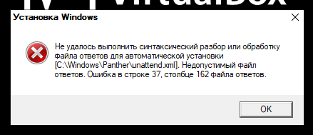

Vadikan, Прошу помощи. Уже перепробовал все, что в моих силах. Прикрепил к сообщению файлы. Проблема такая. Win10 установка успешна, переход в режим аудита и установка программ - тоже. После ребута из-за команды (%SystemRoot%\system32\sysprep\sysprep.exe /quiet /oobe /reboot /unattend:%DiskRoot%\Install\oobe.xml) система выдает такую ошибку при загрузке. Какая есть еще инфа - файл на скрине. Он частично повторяет autounattend.xml и обрывается. После его удаления через другую систему внезапно прохожу все этапы первичной настройки системы с созданием юзверя. После удаления юзверя и переключения на Admin 1 этап настройки ОС не закончен - появляется последний этап с переключателями на местоположении, погоде и пр. Где я накосячил, подскажите. Вроде все четко делал по инструкциям =( Удаления части oobeSystem после Reseal из autounattend.xml не помогло

jack_nuclear, выполните валидацию файла ответов с помощьи WSIM и уберите оттуда все лишнее.

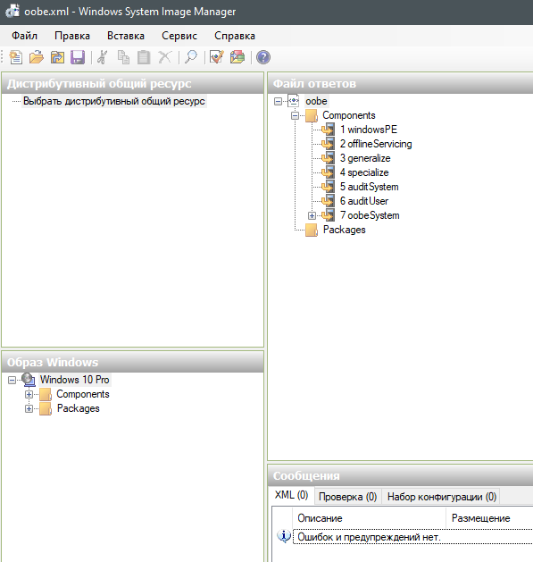

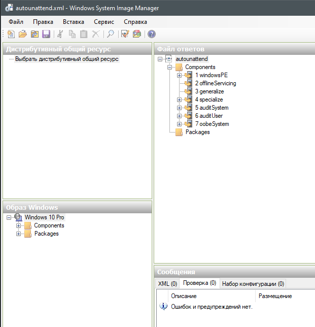

Отправлено: 08:33, 18-05-2020 | #7
Сообщения: 25
Тип файла: png 2020-05-18_121039.png
(21.4 Kb, 7 просмотров)
Тип файла: png 2020-05-18_121026.png
(22.0 Kb, 5 просмотров)
Цитата Vadikan:
выполните валидацию файла ответов с помощьи WSIM и уберите оттуда все лишнее. »
валидацию прошел, естественно. скрины прикрепил. "лишнего" не нашел
