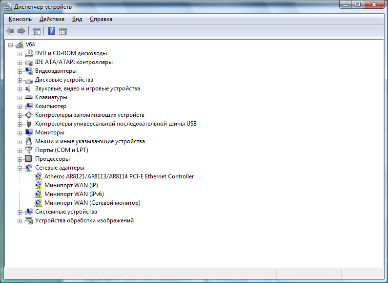

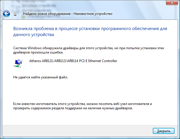

Windows Vista Ultimate 64 SP1

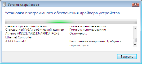

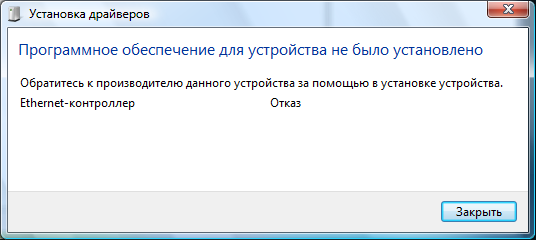

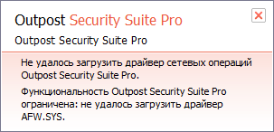

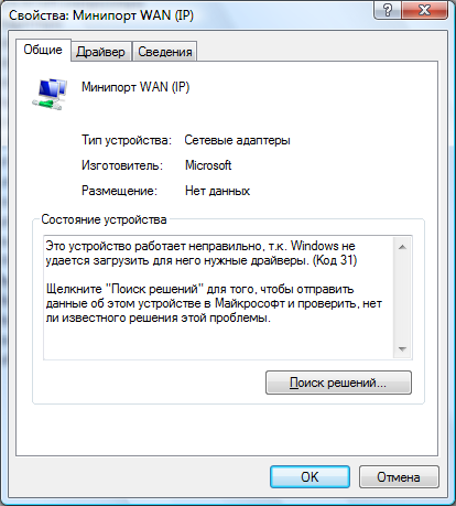

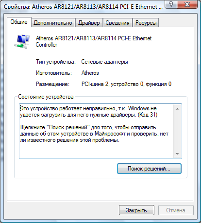

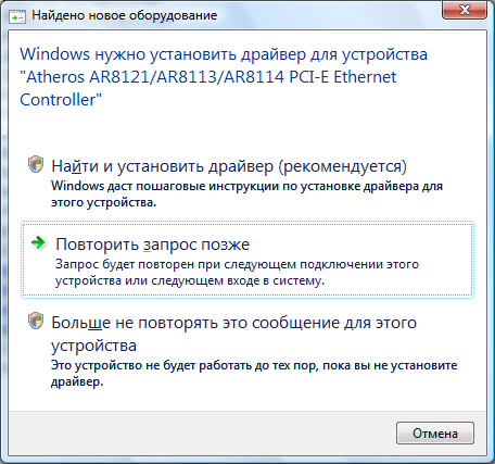

Мать Asus P5QL Pro Софт почти не ставил. Все было отлично до тех пор, пока не установил Outpost Security Suite. После перезагрузки аутпост начал кричать что не может получить доступ к сетевому (или что-то в этом духе) драйверу. Вместе с установкой аутпоста, умерла сеть. Виста начала просить установить драйвера. Показываю ей где лежат дрова, пишет что не удалось установить драйвера. В качестве причины пишет "Не удалось скопировать файл". Заходу в диспетчер устройств. И там меня ждет не очень приятная картина. (см скрин) Ничего удалить кроме сетевки не могу. Вот и не знаю чего делать. Точки восстановления нету. хелп. |
