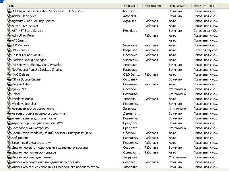

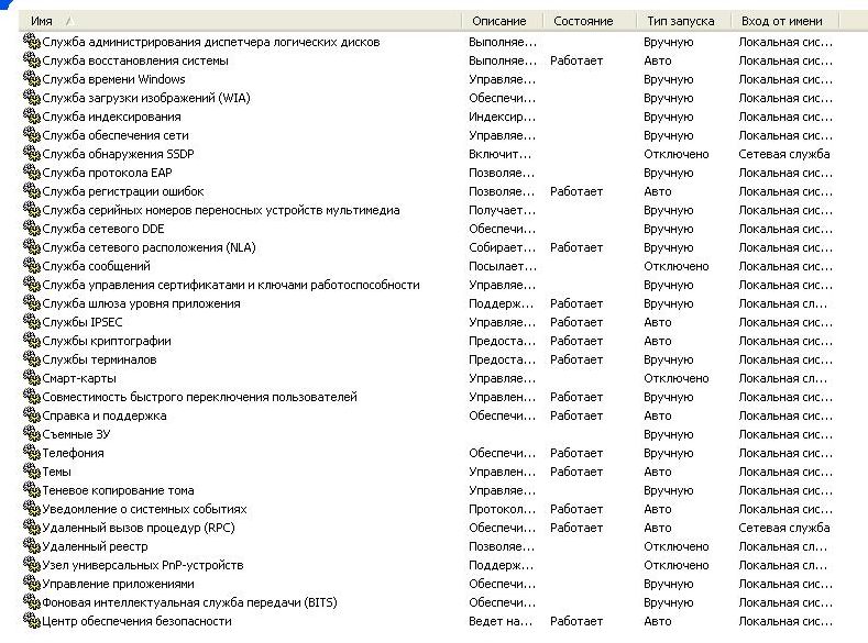

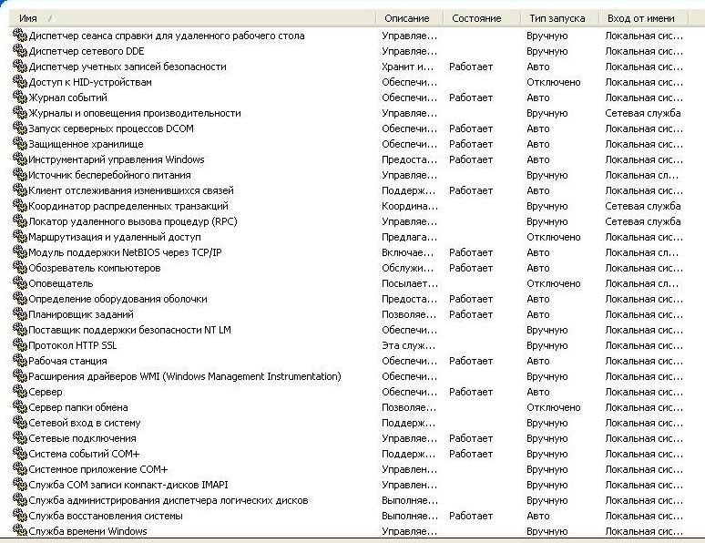

Здравствуйте.
Имеется система WinXP SP3. Проблема - в логах системных событий наличествуют постоянные ошибки , появляющиеся при каждом старте системы. На работе системы никоим образом это не сказывается , просто изрядно раздражает. Ошибки такие : 1) Сбой при запуске службы "HTTP" из-за ошибки. Отказано в доступе. Что за служба http ? Почему ее нет в services.msc ? 2) Служба "Служба обнаружения SSDP" является зависимой от службы "HTTP", которую не удалось запустить из-за ошибки.Отказано в доступе. 3)Служба "Узел универсальных PnP-устройств" является зависимой от службы "HTTP", которую не удалось запустить из-за ошибки Отказано в доступе. При отключении SSDP и UPnP в логах появляется такая запись : Ошибка DCOM "Не удалось запустить дочернюю службу. " при попытке запуска службы upnphost с аргументами "" для запуска сервера: {204810B9-73B2-11D4-BF42-00B0D0118B56} Гуглил , по поводу SSDP в суппорте мелкософта нашел "рекомедацию" - использовать свою учетную запись при входе в систему - то бишь заменить NT AUTHORITY\NetworkService на текущего пользователя с паролем.Сменил....теперь пишет такую ошибку "Сбой при запуске службы "Служба обнаружения SSDP" из-за ошибки Учетная запись, указанная для этой службы, отличается от учетной записи, указанной для других служб в этом же процессе. " Приехали,блин... Ну и довольно распространенная ошибка - IPNATHLP "DHCP-распределитель отключил себя по IP-адресу 192.168.1.2, поскольку этот IP-адрес лежит вне области 192.168.0.0/255.255.255.0, из которой выбираются адреса, распределяемые DHCP-клиентам. Чтобы включить DHCP-распределитель по этому IP-адресу, измените область, включающую IP-адрес,или измените IP-адрес так, чтобы он попал в эту область. " Сеть одноранговая. Думаю,стоит выложить сюда список всех служб с их статусами (авто,вручную,отключена) , правда не знаю как... |
Отправлено: 03:01, 26-02-2009 |
Профиль | Отправить PM | Цитировать Вот ,собственно, скрины всех служб
В качестве защиты системы стоят KAV 7 и Outpost 2009 |
