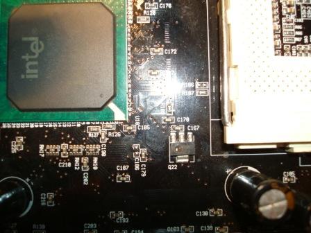

досталась мп AOpen AX3SP-U (815EP)со сгоревшим транзистором Q22 который находится между S370 и северным мостом.Маркировку на нем не видно(обгорела).У кого завалялась такая плата, подскажите, что это такое и чем можно заменить.Заранее спасибо.

Вот нашел Скачать 815E_board_schematics Рядом с деталью указана позиция - по ней на схеме и находите её , обычно рядом на схеме пишется , что за деталь , номинал и т.д. по схеме выходит что это - 2N3904=(взаимозаменяем)2N3903: только у 2N3904 >300MHz, B>100 2N3903 -- Uni, 60V, 0,2A, 0,625W, >250MHz, B>50 2N3904 -- Uni, 60V, 0,2A, 0,625W, >300MHz, B>100 SMD тип корпуса ( то что у вас на плате) Раз он так вылетел, по схеме проверьте остальное , с чем он связан - пробитым может быть ещё что-нибудь. |

Профиль | Отправить PM | Цитировать Codru,
Я спорить не буду.Мне не жалко,могу и свой стереть ,если кто то узнает материнку по куску фото или считает что все платы сделанны и промаркированны строго в соответствии с даташитом интела то я не против,могу и промолчать.Извиняюсь и удаляюсь |

arkvis, нельзя сфотографировать плату целиком? Те что в И-нете, низкого разрешения. 12341234, не надо, рано обрадовались успеху. arkvis, наверно 12341234 прав, что маркировка может не соответствовать. Т.к. силовые проводники идут по поверхности платы, попытайтесь проследить (прозвонить) что куда идет. В схеме есть несколько транзисторов которые стоят в цепи подачи питания на МС. Не исключено, что это стабилизатор, хотя в схеме они с 5-ю выводами. |

Ясн,мое мнение всетаки после фото что эт LT1117. Но честно спорить ни с кем у меня желания нету потому как я тут не за этим,данную мать я никогда не то что не брал в ремонт а даж в руках не держал и могу ошибаться. Добавлено: глянул схему чтоб не голословно от балды,1117 на схеме есть,их несколько и именна 3х выводные(несчитаю подложку) так что шанс есть.Выглядят они вот так как тут обведенный красным ![]() Подождем завтра может iskander-k найдет такую же плату и прояснит. |

Профиль | Отправить PM | Цитировать схема не на эту мамку.у меня чипсет 815EP, а здесь 815E, да и по другим позициям не совпадает
