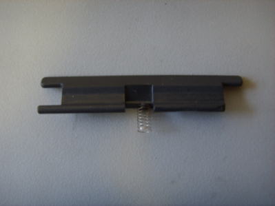

Привет всем в печке HP 1010 есть такая штука как называется не знаю вроде прижимной лапки между защитным корпусом и валом с термопленкой, так вот она крепится к корпусу двумя выступающими ножками,одна из них сломалась и теперь эта лапка вываливается, заменить нечем, так вот она там принципиально нужна или всетаки можно и без нее обойтись.

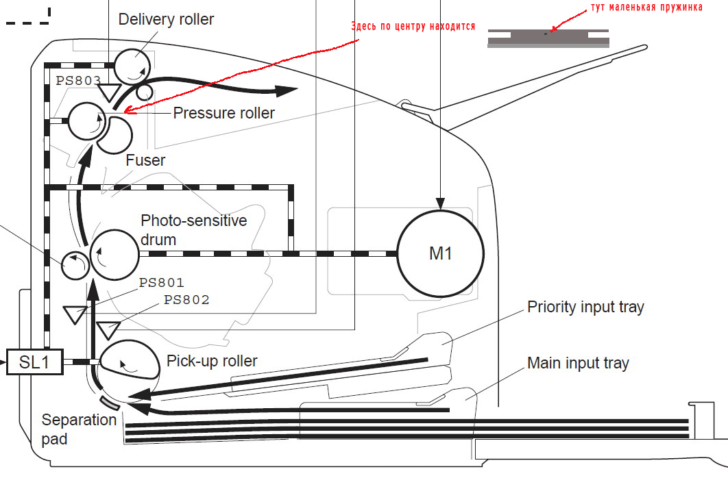

Профиль | Отправить PM | Цитировать Смутно помню внутренности этого принтера, но я так полагаю эта лапка с пружинкой прижимает вал с термопленкой удерживая его на месте.

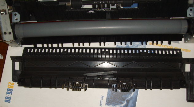

Профиль | Отправить PM | Цитировать Вот фото.
Цитата SummerRain:
Вообще у нее ножка сломалась лапка встала наперекосяк и возник скрип, если окончательно выпала бы термопленку порвала. Я ее выкинул, вчера, собрал без нее листов 40 прогнал прекрасно работает. Вот меня и интересует со временем какие последствия могут быть если работать без этой лапки,(не зря же она там стоит) стоит ли ее искать. |

Новый участник Сообщения: 19
Профиль | Отправить PM | Цитировать Цитата Gooch:
Отправлено: 05:10, 20-03-2009 | #9 |
Ветеран Сообщения: 11819
Профиль | Отправить PM | Цитировать Цитата sergey9841:
