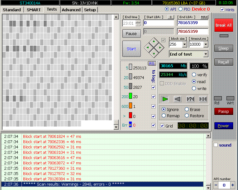

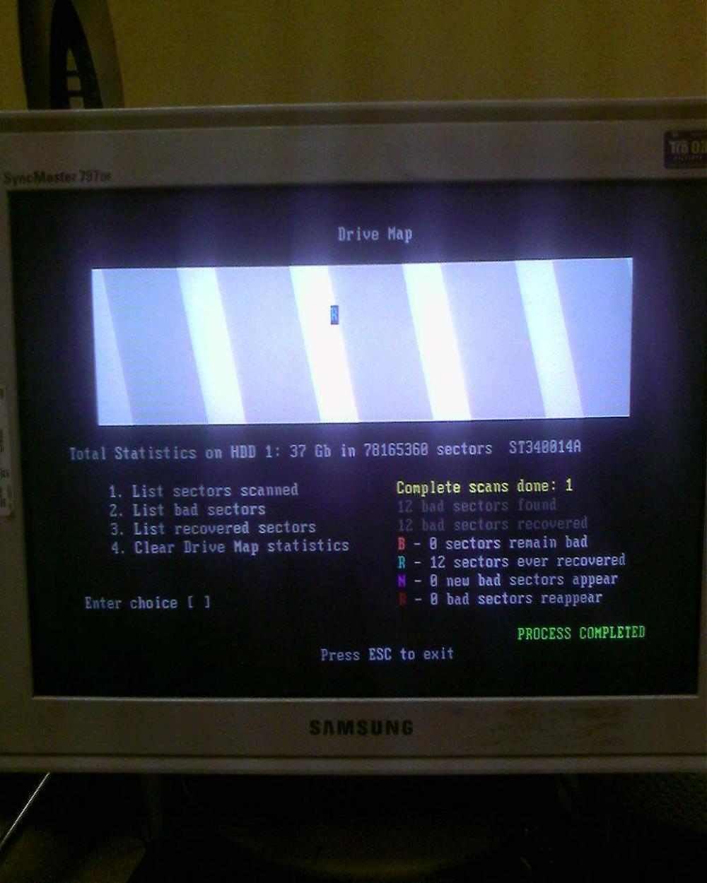

При попытке проверить один из разделов жесткого диска (раздел D) система упала в мертвый синий экран с ошибкой - 0x00000077 (0xC00000B5, 0x00000000, 0x00118000)
Нашел в Интернете причину: Плохой кластер на жёстком диске. Ошибка номера 0x77 зачастую является причиной плохого кластера в месте для виртуальной памяти, или ошибка контроллера диска, или в ОЧЕНЬ редких случаях, когда не хватает свободного места на диске. Что было сделано на данный момент: • Проверка Chkdsk /f /r системной партиции • Пропустил диск через Виктория • Пропустил диск через MHDD Кто еще знает какое-нибудь спец. ПО для избавления так называемых «soft-bad» блоков, да и вообще хорошую программу для лечения жесткого диска от ошибок? |

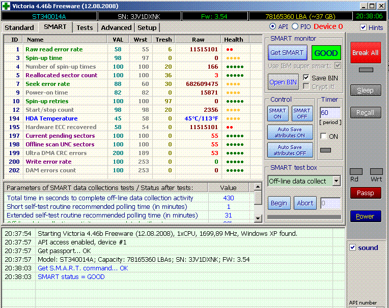

Старожил Сообщения: 180
Профиль | Отправить PM | Цитировать выложил SMART прследний
сейчас при проверке данного раздела скандиском , система в синий экран не выпадает , будет считать что проблема решена |

дилетант Сообщения: 4270
Профиль | Отправить PM | Цитировать Evgesha_572, Обратите внимание, что два бэда были все таки не софтовые. Переодически проверяйте смарт - если 5 параметр (еще посматривайте за изменением числа "кандидатов" в бэды - 197) расти не будет - все в порядке. Так же частота (1) и общее число ошибок(195) при передачи данных наводит на мысль о аппаратных проблемах. Но во первых - это может быть следствием разгона, во вторых - tresh еще не достигнут, в третьих - смарт сигейтов сам по себе вызывает много вопросов (лично у меня новый диск показал в 3 параметрах "половинные" значения надежность. Потом они стали медленно увеличиваться. Вот так...). Да и вообще, учитывая, ненулевое значение ошибок передачи данных по внешнему интерфейсу, можно посоветовать несколько раз вытащить-вставить хард, возможно не очень хороший контакт.

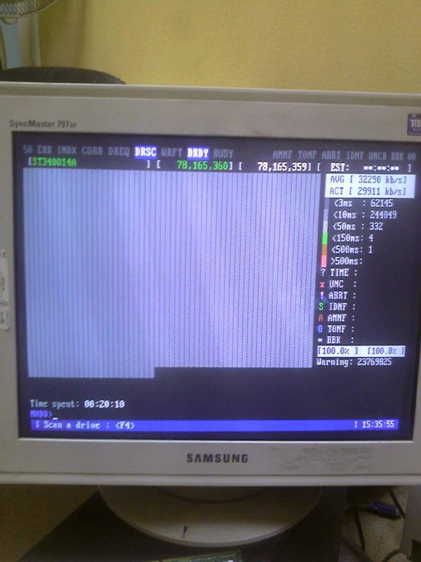

Профиль | Отправить PM | Цитировать Результат сканирование MHDD во вложении
