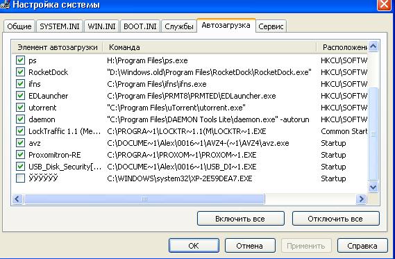

Здравствуйте, у меня похожая проблема, тоже в автозагрузке висит процесс ЎЎЎЎЎЎ.lnk правда запущен XP-2E59DEA7.EXE

однако это не помогло, поцесс никуда не исчез, через msconfig я его остановил но после перезагрузки он снова запускается или запускается клон этого процесса, как быть? при вставке флешек на них создаются autoran файлы с именами уже имеющихся на флешке папок, я подозреваю что этот процесс их и создает?

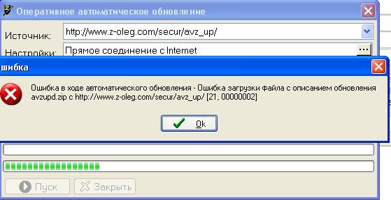

Тип файла: jpg virus!!.JPG
(32.9 Kb, 38 просмотров)
не могу выполнить правила оказания помощи
Отправлено: 08:10, 29-05-2009 | #3
Dr. Piligrim
Сообщения: 2443
Благодарности: 519
peugep, в случае проблем с автоматическим обновлением баз можно скачать архив, содержащий всю базу avzbase.zip
Цитата peugep:
через msconfig я его остановил но после перезагрузки он снова запускается »
Перед формированием логов включите все, что отключили через msconfig

буду, пока не успеваю, проверить на вирусы 660гб довольно долго, и еще такая проблема: у меня стит и XP и Vista по умолчанию, при входе через F8 в безопасном режиме заходит в Висту, никак не разберусь, как зайти в БР в XP.
riga_f
диспетер его не видит, только через msconfig нахожу, при остановке он или перезапускается после перезагрузки или создает клон процесса,
Цитата riga_f:
папки system32 эти файлы УУУУ.exe и XP-2E59DEA7.EXE »
в папке system32 их нет, даже скрытых, нашел правда два способа борьбы:
1. запретил autorun для всех дисков (насколько я понял, их создает этот процесс, я прав?)
2. создал сам на всех дисках папки autopun.inf и вложил в них пустые текстовые файлы.
nonamedz,
Цитата nonamedz:
доктовра веба..CureID вроде) весит всего 13метров »
есть и то и другое, на этот процесс им пофиг, вообще не видят....

peugep, пропустите проверку в безопасном режиме пока.
Сделайте логи утилитами AVZ и HiJack в обычном режиме
2. создал сам на всех дисках папки autopun.inf и вложил в них пустые текстовые файлы. »
Не помню полного названия вируса, но что-то похожее на Trojan.VB.jay
Не удивлюсь, если еще и csrcs.exe висит в процессах. Вирус убрал через реестр показ скрытых файлов.
Что запретили автозапуск это хорошо, но он стартует по автозапуску из реестра (если видите его в msconfig)
