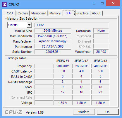

Профиль | Отправить PM | Цитировать Наткнулся чисто случайно наконец таки ту тему что мне нужна.
У меня аналогичная ситуация, имею на борту: Intel Pentium DualCore E2200, 2200 MHz (11 x 200) и мать Gigabyte GA-945GCM-S2L. И заинтересовался вопросом о разгоне проца. Но до этого никогда не интересовался разгоном и не делал этого. Вот и думаю спросить совета у знающих людей с чего начать и как делать. И стоит ли вообще разгонять проц. А то 2.2 как то уже мало. С нетерпением жду ответа . |
Отправлено: 14:23, 20-10-2012 | #9 |
Ветеран Сообщения: 2196
Профиль | Отправить PM | Цитировать этот проц конечно надо разогнать ,до 3000мгц
дай фото биоса дай скрины spd для каждой планки памяти в проге CPU-Z |
