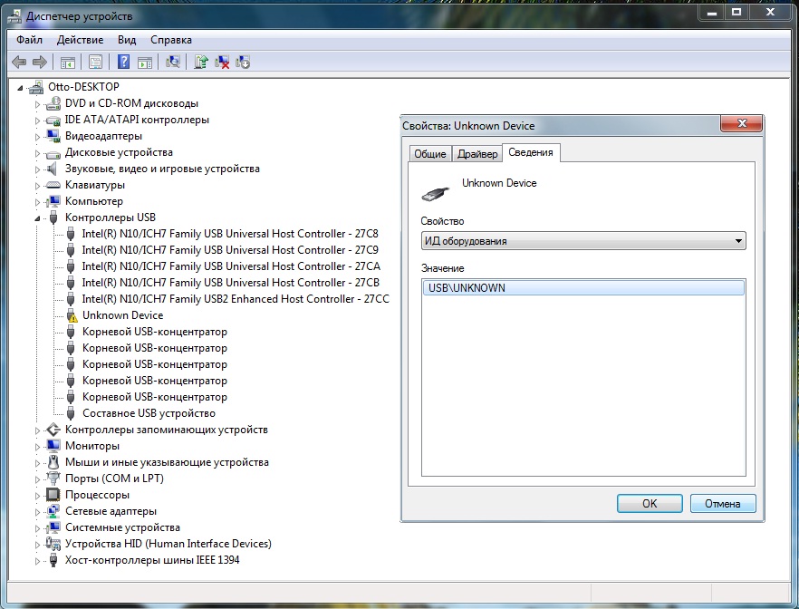

Новый участник Сообщения: 6
Профиль | Отправить PM | Цитировать Всё работает, но висит в диспетчере неопознанное устройство и нервирует. Дрова по запросу USB\VID_0000&PID_0000\5&21E739F&0&1 искать нет смысла.
На лицевой панели стоит SD/MMC кардридер c USB, грешил на него, но он работает, отключал шлейф от материнки - даже после перезагрузки в ДУ всё равно висит неопознанное устройство. Как с этим бороться? |

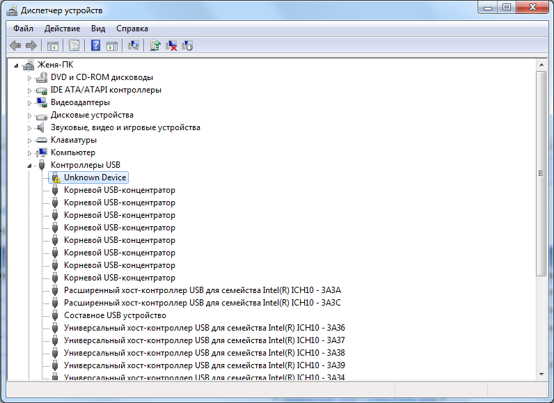

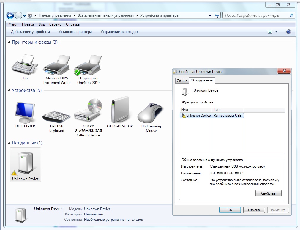

Профиль | Отправить PM | Цитировать Неожиданно обнаружил, что мне тоже надо искать решение проблемы
![]() Описание устройства: Unknown Device ИД оборудования: USB\UNKNOWN GUID класса устройств: {36fc9e60-c465-11cf-8056-444553540000} Ошибка: Это устройство было остановлено, поскольку оно сообщило о возникновении неполадок. (Код 43) ![]() ![]() ![]() ![]() Танцы с бубном, гуглинг и поиск в реестре по GUID натолкнули на мысль заглянуть в "Устройства и принтеры". Аха, принтер отвалился и появился Unknown Device. ![]() Что ж, дёргаем кабель принтера. Отключил-подключил - Unknown Device. Отключил-подключил - Unknown Device. Отключил-подключил - Поддержка USB принтера. ![]() ![]() Так что не надо ограничиваться одним выдёргиванием. Ещё были случаи когда помогало обесточивание системного блока (вытащить вилку из розетки) на полчаса ![]() |

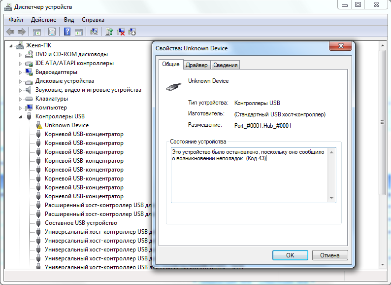

Профиль | Отправить PM | Цитировать Аха! Так оно и есть! (вложение).
Описание устройства: Unknown Device ИД оборудования: USB\UNKNOWN GUID класса устройств: {36fc9e60-c465-11cf-8056-444553540000} Ошибка: Это устройство было остановлено, поскольку оно сообщило о возникновении неполадок. (Код 43) Но у меня не подключен принтер, на машине задействованы всего 2 USB-порта: один - под клаву, второй - под мыша. "Выдернул-вставил" х 7 раз клаву и х7 раз мышь не помогло. Я удалил бы его с удовольствием, но ведь "нельзя убить любовь", она, сцуко, в огне не тонет и в воде не горит: поочерёдный снос параметров в ключе реестра {36fc9e60-c465-11cf-8056-444553540000}/0010 приводил к их неизбежному восстановлению (оно и козе понятно). В многочасовом процессе танцев порвано 2 бубна, тихая истерика... Хочу вникнуть: проблем решается на программном или на аппаратном уровне? |
