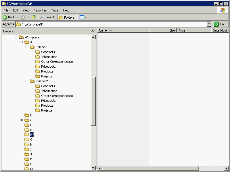

Добрый день!
есть следующая структура:
есть папка Workplace, в ней папки, соответствующие каждой букве английского алфавита (A, B, C, D ... Z), в каждой "букве" куча папок соответствующих названиям компаний - партнеров, в них еще 6 папок, на которые нужно разные доступы разным группам дать.
Задача:
Создать в папках - буквах папки - партнеры и в них создать по 6 папок. и назначить на все это безобразие соответствующие права доступа.
привожу схему для наглядности:
Отправлено: 12:58, 04-08-2009
Сообщения: 426
Благодарности: 108
1. Непонятно, откуда брать названия партнеров. Если как в примере (Партнер-1, Партнер-2, etc) то по скольку штук?
2. Непонятно, какие права доступа Вам нужны. Уточните конкретнее, например Группе "adm" ресурсы "Contacts" и "Information" полные прав, а на остальные папки - только чтение, Группе "Managers" полные права на "PriceBooks" и "Products" и т.д.

1. Названия партнеров брать из зарее подготовленного списка (txt, xls, ini что удобнее)
я вижу примерно следующее:
letter: A
Astana-finance
Alma-TV
Asteros
а создавать будет примерно так:
if letter:=A then makedir F:\Workplace\A\....
ну..это конечно фантазии, но, я думаю, логика ясна.
2. в приведенном скрипте, написанном мной для раздачи прав, все описано.

Поясняю работу скрипта:
в переменные Wrk и List (кстати извиняюсь - там остались значения, на которых этот скрипт и тестил) вписывается полный путь к Вашей папке (Workplace кажется) и путь с именем файла списка фирм.
Далее в цикле из файла выбирается очередная фирма, от нее выделяется первая буква для раскладывания по каталогам A-B-C-D...W-Z, создается дерево каталогов Буква-Фирма, внутри создается пачка Ваших стандартных каталогов Contracts .. Projects и для них назначаются права по Вашему скрипту.
... из списка выбирается следующая фирма и процесс повторяется до тех пор, пока не будут созданы все подкаталоги для каждой фирмы и для каждой будут назначены права.
