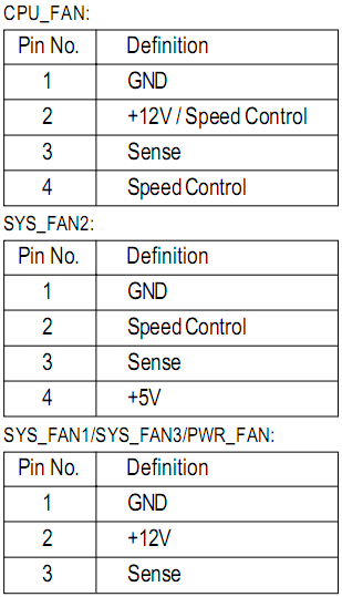

Подскажите как понизить обороты корпусного кулера. Кулер подключён к 3 штырьковому разъёму NB FAH на материнке Gigabyte EP45 DS3P. Обороты намного больше процессорного кулера.

Профиль | Отправить PM | Цитировать SYS FAN2 1)GND 2)Speed Control 3)sense 4)+5v
6) NB_FAN (North Bridge Fan Header) Connect the North Bridge fan cable to this header. The fan header has a foolproof insertion design. When connecting a fan cable, be sure to connect it in the correct orientation. Most fans are designed with color-coded power connector wires. A red power connector wire indicates a positive connection and requires a +12V voltage. The black connector wire is the ground wire. О чём здесь пишут. |

Профиль | Отправить PM | Цитировать Мануал к материнке на английском

Ветеран Сообщения: 589
Профиль | Сайт | Отправить PM | Цитировать Ну тогда, скорее всего, опечатка. Должно быть 12V.
------- Отправлено: 12:18, 30-08-2009 | #25 |
Новый участник Сообщения: 47
Профиль | Отправить PM | Цитировать Вот мануал на похожую мать. Там тоже +5v. Только 6 пунктом идёт то что просил перевести.
Профиль | Сайт | Отправить PM | Цитировать Хм, очень интересно - там и последовательность котактов другая.
Скорее всего дело вот в чем: Процессорный разъем может регулировать обороты как методом PWM (4х контактный вентилятор), так и с помощью изменения напряжения (3х контактный вентилятор), поэтому 2й контакт там обозначен как "+12V/Speed Control". Получается, что SysFan не может работать с 3х котактными вентиляторами! (если есть под рукой такой, большая просьба проверить - очень интересно!). А при работе с 4х контактными подает на него всего 5В - вот вам и бесшумная работа, чтоб пользователь не расстраивался по поводу шума. предположение |

Профиль | Отправить PM | Цитировать У меня корпусный вентилятор подключен к ещё одному разъёму NB FAN (может ошиблись в магазине). Он 3 штырьковый. А 4 штырькового вентилятора у меня нет. Завтра схожу в магазин. Посмотрю есть ли такие.
Профиль | Сайт | Отправить PM | Цитировать tyrin, проверьте, ради интереса: подсоедините 3х контактный вентилятор к 4х контактному разъему (там будет выступ специально для правильного подключения) - будет вращаться?
