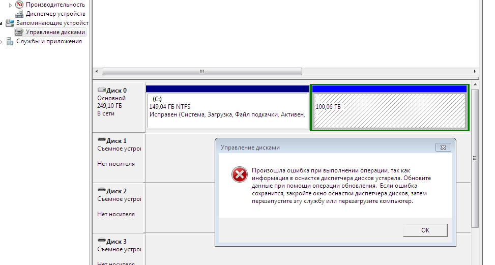

При этом В7 не видит второй раздел диска (дополнительный), на котором у меня вся информация хранится. Захожу в управление дисками он показывает основной раздел нормально (размер, файловую систему), а вот второй раздел показывает только белую ячейку, доступа к нему не дает, пытаюсь посмотреть свойства диска выдает ошибку, пишет обновите, если не поможет перезагрузите комп. В управлении дисками обновлял, комп перезагрузал, в проводнике как не было диска, так и нет.

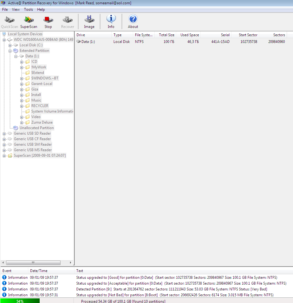

При этом подключаю жесткий к другому компу, видно оба раздела с которыми можно работать, правда стоит XP. Под 7-кой запускаю Active@ Partition Recovery Enterprise, прога также видит второй раздел и папки на нём, как смонтировать потерянный раздел так и не понял.

Пробывал, выдает ошибку как на "Снимок.png". Вообще любая операция к указанному разделу через "управление дисками" приводит к указанной на фото ошибке.

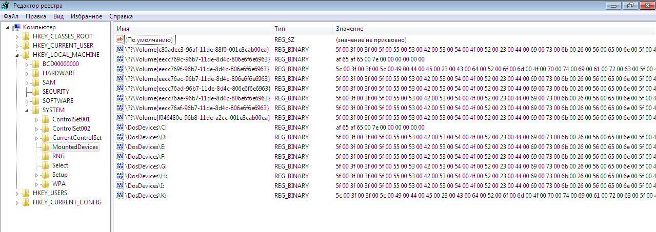

Приведите содержание раздела реестра HKEY_LOCAL_MACHINE\SYSTEM\MountedDevices

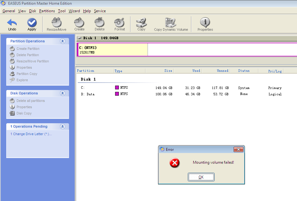

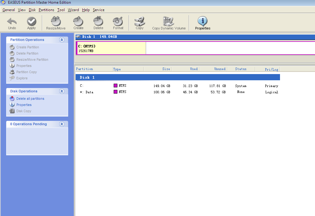

Программу скачал, потерянный раздел она видит, показывает папки и файлы на нём, однако при назначении любой буквы рузделу программа вначале пытается её присвоить, то есть появляется окно на 2 секунды на нём три бегущие строки, все достигают на 100%, после чего окно исчезает и вылазиет ошибка "Mounting volume failed". При проверке раздела "Check Partition" ошибок найдено не было, Bad sectors также не обнаружено.
Фото реестра - снимок3
Фото программы, где потерянный раздел обозначен звёздочкой - снимок4
Фото ошибки при назначении буквы диску - снимок5

Попробуйте присвоить букву X:
Отправлено: 01:47, 02-09-2009 | #6
Сообщения: 6
Также выдает ошибку "Mounting volume failed"

P.S. А вообще мне не нравится ваш раздел реестра MountedDevices - одинаковые идентификаторы, разные буквы. Горячие головы здесь на форуме для восстановления букв разделов (диска) предлагали удалить этот раздел (реестра) и перезагрузиться. В открытую я вам его не советую, но результат был бы интересен.
