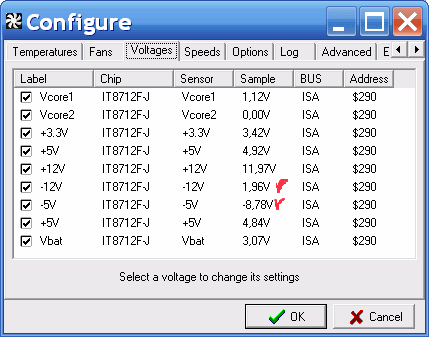

Суть проблемы: СЭС nv4_disp (THREAD_STUCK_IN_DEVICE_DRIVER) ВК ASUS GeForce 8500 GT. Описание железа ниже. Ни с того ни с сего начал при загрузке выдавать СЭС с жалобой на nv4_disp. Кстати, без упоминания расширения (dll). В защищенном режиме грузится. После удаления драйвера (или отключения устройства) грузится и в обычном режиме. Драйвер переустановил. При этом, удалил те файлы, которые высвечивались в окошке сведений вкладки "драйвер" в диспетчере устройств. Поставил 257.21_desktop_winxp_32bit_international_whql.exe После перезагрузки опять СЭС с той же ругалкой на nv4_disp. Радиатор ВК - обдувается - чуть теплый. Видеопамять вчера проверял - сбоев не было найдено. Дальнейшие действия: Видюха с пассивным охлаждением по дефолту, но обдувается (заодно и чип мамы) хорошим вентилятором. На ощупь радиаторы чуть теплые. При такой же температуре радиатора утилита показывала температуру кристалла около 47*С. Напряжения (по данным датчиков из БИОСа) такие же, как и всегда и в нормальных пределах. Намеряные вручную: 5,07-5,09 11,92-11,94 Дальнейшие действия: Снес под безопасным режимом драйвер. Зачистил утилитой Driver Sweeper (Phyxion.net) Поставил свежий драйвер (257.21_desktop_winxp_32bit_international_whql.exe) Не попустило. Снова снес и зачистил. Поставил тот драйвер, который исправно работал До сбоя (196.21_desktop_winxp_32bit_international_whql.exe) Опять то же самое. Дампы с этим драйвером. Решил прогнать систему антивирусом, но графическая оболочка LiveCD (дрВеб под Линуксом) не загрузилась, хоты раньше работала нормально. На вложенной картинке значения из SpeedFan. Есть 2 странных (пометил красными птичками), но к странным показаниям датчиков я уже привык, а где их проверить - пока не нашел. Текст из дампа: Цитата:
Тип ЦП DualCore AMD Athlon 64 X2, 1900 MHz (9.5 x 200) 3600+ Системная плата Asus M2N (3 PCI, 2 PCI-E x1, 1 PCI-E x16, 4 DDR2 DIMM, Audio, Gigabit LAN) Чипсет системной платы nVIDIA nForce 6100-430, AMD Hammer Системная память 1024 Мб (DDR2-667 DDR2 SDRAM) Asus GeForce 8500 GT (256 Мб) БП: Powerlink LPJ2-23, 350Вт, Тайвань XP Pr SP3 4.09.00.0904 (DirectX 9.0c) |

Профиль | Отправить PM | Цитировать Цитата KonstaZ:
БП страненький, и напряжения вразнобой, на отмеченные птичкой не обращай внимание. Желательно бы попробовать с другим БП, чувствую что Powerlink LPJ2-23, 350Вт старенький уже. После этого уже можно ставить драйвер на видеокарту и будет понятно живая она или нет уже... |
