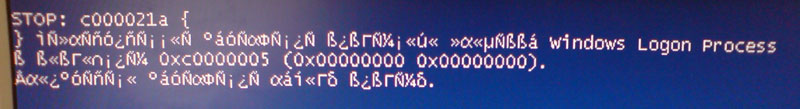

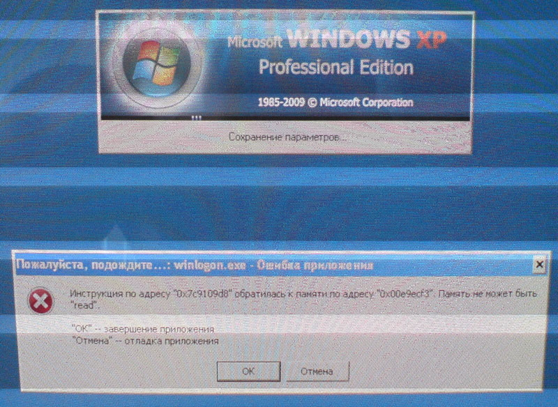

Проблема с winlogon.exe при выключении компьютера.
Появилась именно после интреграции в дистрибутив WinStyle. вариант решения тут http://forum.oszone.net/post-1290537-757.html и тут http://forum.oszone.net/post-1291490-760.html |

Профиль | Отправить PM | Цитировать я убрал из winstyle 2009 патч для winlogon.exe, пересобрал дистрибутив, но ошибка осталась, значит не в нем дело, один из пользователей заменил файл logonui.exe, поставив анологичный из какой то другой сборки, после чего по его заверениям ошибка больше не появлялась, возможно в этом все дело??? Сам я не могу проверить эту инфу, т.к у меня BSOD сейчас не выскакивает

Профиль | Отправить PM | Цитировать выключал комп вылезла ошибка без бсод и комп ушёл на перезагрузку вместо выключения. Ошибка периодически вылазит но у меня без бсода

Добавлено: Опять поймал глюк winlogon + BSOD, но уже с оригинальным winlogon.dll - значит проблема не только в нем, но странно то что 2 раз ошибка пока не появлялась , специально перезагружал раз 15 но всё было нормально. Значит нужно ещё искать! Добавлено 2 Пробовал пересобирать ещё пару раз , выскакивает таже ошибка (глюк winlogon + BSOD) , только один раз и в это время появляется надпись "Сохранение параметров" - при следующих перезагрузках не появляется. |

появляется рандомно . появляется при выходе пользователя - сохронение параметров иногда после выхода пользователя и входе обратно потом синий экран . |

1. удалил из папки patch - Patch_winlogon.ex_ 2. удалил полностью папку Extreme (какой файл из 9 виноват не определял) 3. собрал заново |

Профиль | Отправить PM | Цитировать Genry111, попробовал , действительно появление ошибки добится не могу .
Но в этом случае у меня менюшка выход из системы стала старой (как в 2000, т. е. нет предложения сменить пользователя, а только выход) У тебя так же ???? |
