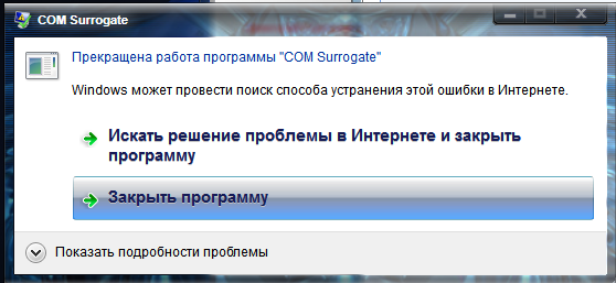

Сообщения: 4
Тип файла: png 111111.PNG
(80.7 Kb, 35 просмотров)
Доброго времени суток! Подскажите в чем проблема?
ОС Windows 7 x64 Ultimate
На x32 такой проблемы никогда не наблюдалось.
Прекращена работа COM Surrogate

Аватара для Morpheus
Сообщения: 12426
Благодарности: 2328
ART_MoDeR, антивирусом кто трудится? http://forum.oszone.net/showthread.php?t=185433
Если удаление антивируса не поможет, см. http://forum.oszone.net/post-1440696.html
