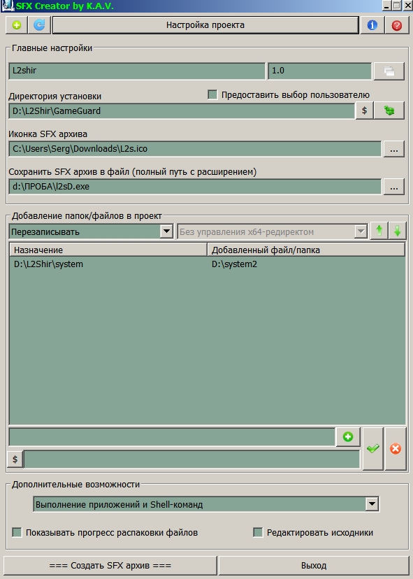

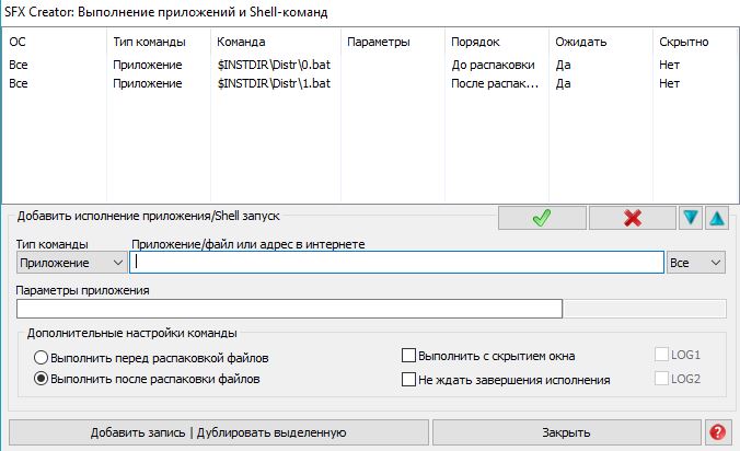

Доброго дня, All.
Что-то я не могу победить одну маленькую проблему.
Задача простейшая: создать самораспаковывающийся архив, по сути, структуру вложенных папок и файлов, и запустить из них bat-файл. Это я сделал, работает. Однако, папка с именем для распаковки уже может существовать. Чтобы ее переименовать, создал еще один батник, который переименовывает папку и должен запускаться до распаковки. См. приложенные рисунки. При запуске архива мелькает окно командной строки, вроде как выполняется 0.bat, потом система подвисает, происходит распаковка папок и файлов, потом выполняется 1.bat. Но вот в чем проблема - файл 0 не отрабатывает, папка не переименовывается, а просто перезаписывается. Файл 0.bat 100% рабочий, непосредственный запуск файла отрабатывает как надо, папка переименовывается. Отсюда пара вопросов - нет ли каких то особенностей для предварительного запуска bat файлов или есть ли механизм в самой SFX Creator переименовывать папки перед распаковкой?

tehnegr, думаете, можно что-либо сказать без содержимого Вашего файла-проекта и содержимого Ваших пакетных файлов?

Iska,
Мой косяк, забыл приложить батник 0. Вот он во вложении. Остальные, думаю, ни к чему, так как работают уже после распаковки и работают нормально, без ошибок.

tehnegr, допишите в конце батника 0.bat строку pause и посмотрите в чем проблема. Обычно так удается понять в чем проблема

habib2302,
Странное дело, пауза не сработала. Получается, ошибка в синтаксисе батника. Однако, запущенный сам по себе, он отрабатывает... Проверю его еще раз.

tehnegr, только забыл сказать паузу надо прописывать с новой строки в конце. И не забываем, чтобы батник не распаковывался в папку которую вы хотите переименовать
