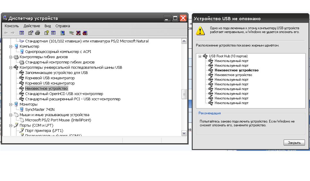

В данном FAQ приведены советы от разных участников форума, а так же мануал с прошивкой устройства.
Первое, что необходимо Вам сделать:
Цитата Oleg_SK:
в качестве первого действия вставить флэшку в другой USB-разъем.
Многократно сталкивался с сабжевой проблемой, которая элементарно решалась указанным методом. »
Если совет от Oleg_SK не помог - попробуйте следующий совет от Warnhammer (позволил себе ее немного изменить, оригинальный ответ Вы можете найти ниже):
Цитата Warnhammer:
Короче говоря, порывшись на разных форумах, победил так:
Неожиданно перестали определяться новые флеш накопители в Windows 7. Определялись как неизвестные устройства. При этом уже установленные ранее флешки исправно работали. Осмотр папки windows на наличие файлов usbstor.inf и usbstor.sys показал:
в C:\Windows\System32\drivers файл usbstor.sys был на месте
в C:\Windows\inf usbstor.inf отсутствовал но рядом был файл usbstor.ibk скопировав его в другое место, переименовав на usbstor.inf и вернув в папку C:\Windows\inf проблема была решена. Все флешки стали определяться и работать.
Только у меня usbstor.inf вообще не было в этой папке - скопировал из какой-то соседней (нашёл поиском). Всё стало подключаться (хоть и не каждый раз - иногда как USB drive в Моём компутере отображается).
На всякий пожарный почистил ветку реестра с историей всех когда-либо подключённых флешек: HKEY_LOCAL_MACHINE\SYSTEM\CurrentControlSet\Enum\USBSTOR
Вот только "прямо" ветки не удалялись - выдавало ошибку. Танцы с бубнами в виде назначения владельца и выдачи ему прав результата не дали. Помогло следующее:
В Windows 7, в некоторых разделах просто так не изменить.
Если владельцем раздела реестра является специальная учетная запись «Система», существует способ внести изменения в раздел, не изменяя владельца и разрешений. Для этого используется утилита PsExec, входящая в набор утилит Марка Руссиновича PsTools.
Загрузить набор PsTools и распаковать утилиту PsExec в папку Windows, чтобы не указывать к ней путь в командной строке. Открыть командную строку от имени администратора и выполнить команду: psexec -i -s regedit
Запустится редактор реестра, причем от имени системы, что задается параметром - s.
Всем спасибо! »
Так же попробуйте вставить флешку в другой компьютер/ноутбук. Но если и данная попытка не принесет Вам успеха, читаем все до конца, готовимся и выполняем действия ниже:

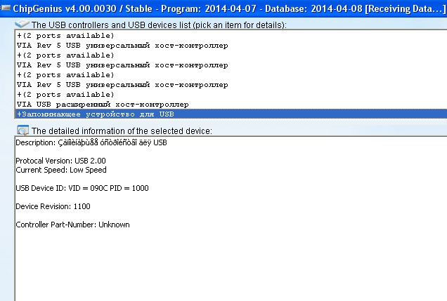

SSAn, если не трудно для успокоения можно скачать эту утилиту и проверить флэш на каком она контроллере а так же увидеть ваши vid и pid. Для форматирования - пишете мне результаты и действуем дальше.

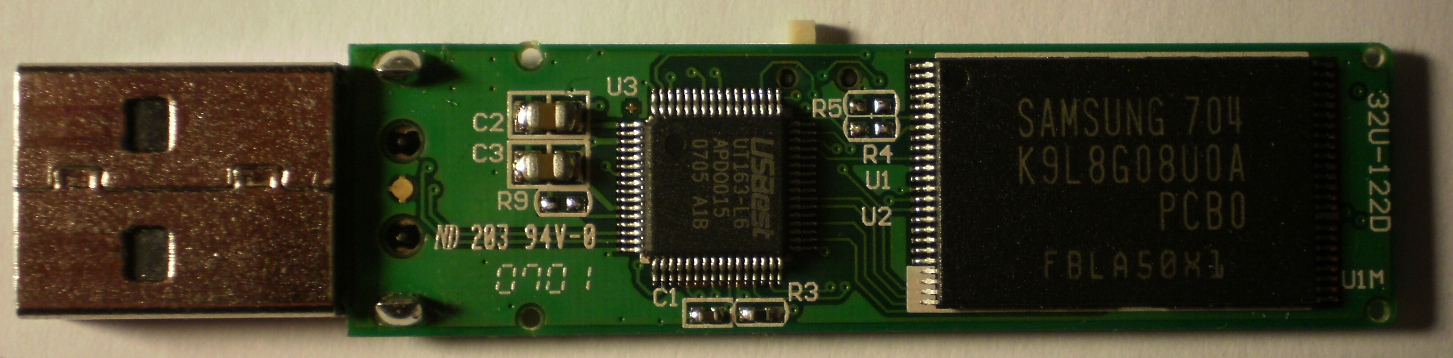

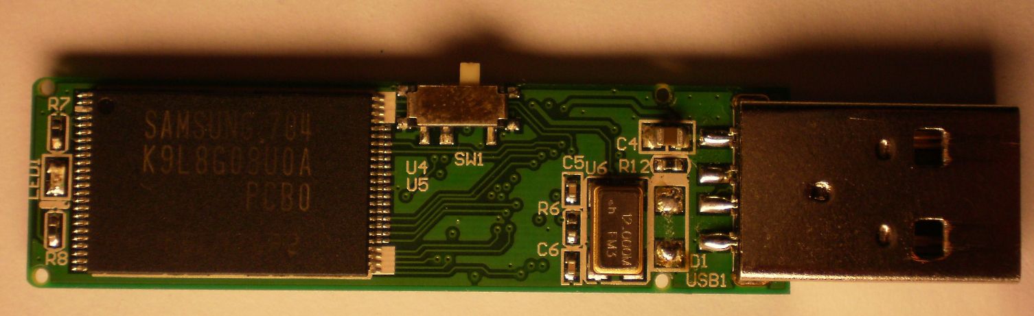

Crush45, здравствуйте.
Нашел флешку старую - сильно потертый корпус из того что видно TwinMOS Mobile Disk Z4. Вроди была на 2 гига.
Чипы памяти SAMSUNG 704 K9L8G08U0A PCB0 (с каждой стороны по одной)
Контроллер USBest UT163-L6 AP00015
Винда на неё не реагирует никак, нигде ничего не появляется (проверял на разных компах)
"Гений" соответственно тоже не видит. Думаю попробовать последний вариант - запуск в тестовом режиме.
Явных повреждений на плате не наблюдается.
Есть ли смысл пробовать? Если да то где посмотреть какие ножки замыкать на конкретном чипе памяти? И на каком - первом, втором или на обоих. Спасибо.
Моя почта если что [email protected].
