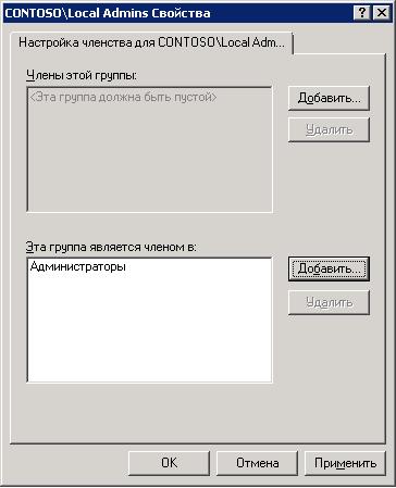

Смотрите вот эту тему, в ту ли группу вы включили пользователей. |

Я сделал вот как: В AD все пользователи состоят в группе Пользователи и Администраторы (не Администраторы домена) Как вы и сказали в той теме, я в ГП создал Группу с ограниченными правами -Администраторы домена. Ввел в поле "Члены этой группы" пользователей elena и rauya. Поле "Эта группа является членом" я оставил пустым. Все. больше туда я ничего не добавлял. И все равно нифига нету, по беспределу чото, на одном компе у учетки есть права, на другой нет прав. (в одно и то же время. Применение политик на компе обновлял в ручную через GPUpdate, затем выходил из системы и входил снова и ничего.) Мне поможет только именно ваш пример: Возьмите условно 3-4 пользователя и опишите правильную настройку их прав в АД и в Групповых политиках, чтобы можно было без проблем менять при необходимости их права на локальных машинах. Думаю эта инфа поможет многим сисадминам. |

Я все сделал как вы мне посоветовали, а именно: 1) выкинул всех юзеров с группы Администраторы (осталось только по умолчанию Пользователи домена) 2) создал OU, назвал ее LocalAdmins 3) Создал там группу Локальные администраторы и ввел туда своих юзеров elena и rauya 4) Создал для этого подразделения ГП и в Рестриктед Групс сделал как вы описывали выше, все в точности (а именно: добавил группу Локальные администраторы и в графе "Является членом..." добавил группу Администраторы, больше ничего не добовлял туда). 5) Принудительно обновил ГП на клиентах, перезагрузил и...нифига.. (так же пробовал перемещать сам компьютер в АД из встроенного подразделения Computers в подразделение LocalAdmins; Ставил для этой политики параметр "Не перекрывать" и все равное не помогает.) Одно заметил: На клиентах в Мой компьютер-Управление-Локальные учетки и группы, членом локальной группы Администраторы стала группа "мой_домен\Локальные администраторы" (а до этого кроме группы мой_домен\Администраторы домена никаких групп не было (ну за исключением родных локальных) |
