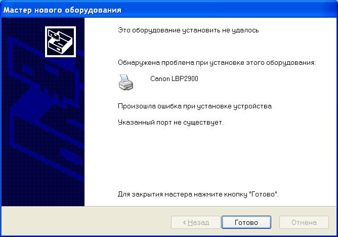

Здравствуйте!
Исходные данные: XP Pro SP2 русский OEM, Asus P4P800-MX, 502 Мб ОЗУ.
Был: принтер HP 1010.
1)Принтер был отключен, обнаружился вирус csrcs.exe, далее он был вирус был выдворен из реестра;
2)при загрузке windows стала появляться ошибка "Диспетчер очереди печати - обнаружена ошибка. Приложение будет закрыто.";
3)был подключен принтер Canon LBP2900;
4) согласно рекомендациям приведённым на странице http://support.microsoft.com/kb/324757 был установлен Fix it 50126. Ошибка из п.2 появляться перестала, однако при включении питания принтера LBP2900 после появления облачка "обнаружено новое устройство", "Canon LBP2900" выходит окно диспетчера установки устройств "Указанный порт не существует.", облачко "При установке устройства возникли проблемы".
Как мне кажется ситуация тот-в-точь описана здесь: http://www.forum.mista.ru/topic.php?id=433662 Да простит меня модератор за ссылку на иные форумы.
Сделано:
1)выкачан свежайший драйвер принтера с сайта производителя, во время его установки на окне "Подключите кабель к принтеру или нажмите кнопку его включения" в фоновом режиме копируются файлы в папку C:\WINDOWS\system32\spool\... причём окно копирования возникает неоднократно.;
2)переустановлены драйверы на мат.плату;
3)в систему добавлен принтер этой же марки (для печати через локальную сеть с другого компьютера) и он нормально функционирует.
Подозреваю, что дело в том, что надо как-то переустановить USB-порт, связанный с подключением принтеров. Флэшки-то нормально работают.
Помогите, пожалуйста, советом. Честно говоря, не представляю что делать.

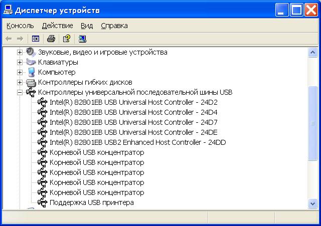

Отправлено: 12:07, 04-12-2009 | #2
Сообщения: 11
Тип файла: jpg PortError.JPG
(39.6 Kb, 92 просмотров)
Тип файла: jpg PortList.JPG
(64.7 Kb, 85 просмотров)
Спасибо. Попробовал. Не помогло.
http://forum.oszone.net/attachment.p...1&d=1259936948
Последний раз редактировалось klen312, 04-12-2009 в 15:31. Причина: не получилось добавить вложения

Отправлено: 16:13, 04-12-2009 | #4
Сообщения: 11
Да, спасибо. Я и из "Свойства сервера" тоже удалил порт USB. Не помогло. И драйвер принтера на одной из вкладок
Скриншот портов из диспетчера устройств я привёл с другой целью. Может быть вы знаете как начисто снести пункт "Поддержка USB принтера"? Да так, чтобы повторно установился не он, а файл из дистрибутива Windows?
"Поддержка USB принтера" - стандартный драйвер Windows (хотя есть и другой вариант с "DOT4 USB поддержка печати", но с этим пока повременим).

Сегодня попробовал и этот способ. Почему-то результат одинаковый... Единственное на что обратил внимание - после включения принтера (это делается после установки драйверов) в облачке "найдено новое оборудование" сначала появляется "CanonLBP2900", а потом "Canon LBP2900". Ну и снова "Указанный порт не существет" "Оборудование установить не удалось".
