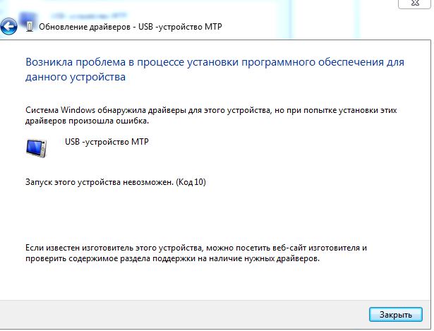

Я владелец телефона Nokia 5800. После обновления прошивки на ней я переустановил драйвер на комп для телефона. В результате - устанавливаются все, кроме этого самого MTP. И ничего не помогает - ни переустановка драйверов, ни... Много чего опробовал - в упор отказывается устанавливать драйвер. И музыку скидывать на телефон очень неудобно. Подскажите - что делать?

Мучился с этой проблемой недели 3. У меня две системы на одном ноутбуке, но на разных физических дисках - Win 7 Home Premium и Win 7 Professional, обе х64, обе лицензионные. На Профессиональной системе проблем нет с подключением Samsung Note II, а на Домашней расширенной – ни в какую. Перепробовал всё, ибо знал, что буду переустанавливать систему. Переустановил Домашнюю. На чистую систему, при подключении телефона, драйвер установился за 2 секунды. А сейчас, внимание!!! Я нашёл обновление, которое «поганит» рабочие драйвера MTP Samsung! Это обновление от самого Samsunga!!! Называется оно так – Имя: «SAMSUNG Electronics Co., Ltd. – Other hardware – SAMSUNG Mobile USB Composite Device»; Важность: «Рекомендуемое»; Размер: «4,7 МБ». Много раз читал обвинения в адрес Microsoft по поводу проблемы «МТР – отказ», оказывается, "портачит" сам Samsung! Несмотря на то, что обновление «Рекомендуемое», оно пытается установится вместе с «Важными»! Поэтому, в «Центре обновления Windows», «Настройка параметров», выбираем «Искать обновления, но решение о загрузке и установке принимается мной». При установке внимательно ищем «кривое» обновление от Самсунга, снимаем галочку, жмём по нему правой кнопкой мыши – «Скрыть обновление». В случае, если оно установится, я не знаю, можно ли будет найти это обновление в списке установленных и удалить, но, если оно установится, то… в моём случае только переустановка системы. Надеюсь, что кому-то данный совет поможет. |

Пользователь Сообщения: 59
Профиль | Отправить PM | Цитировать скриншот

Профиль | Отправить PM | Цитировать для тех, у кого всё-таки не устанавливается дравер MTP !!!
1) для ХР и 2003 должен быть установлен и работоспособен Windows MediaPlayer 11 2) в папке Windows/inf должен быть файл wpdmtp.inf его-то и будем править. после того, как телефон подключен и выдано сообщение о невозможности найти драйвера, закрываем оное и идём в Диспетчер устройств. ищем там это устройство. и во вкладке Свойств Сведения смотрим информацию об VID и PID. нужно взять только основной идентификатор. например, у моего Леново это USB\VID_17EF&PID_7929&MI_00 добавляем их в файл wpdmtp.inf в секцию Generic.NTx86 и AMD, чтоы выглядело так: [Generic.NTx86] %GenericMTP.DeviceDesc%=MTP, USB\MS_COMP_MTP %GenericMTP.DeviceDesc%=MTP, USB\VID_17EF&PID_7929&MI_00 [Generic.NTamd64] %GenericMTP.DeviceDesc%=MTP, USB\MS_COMP_MTP %GenericMTP.DeviceDesc%=MTP, USB\VID_17EF&PID_7929&MI_00 после переподключеам устройство.. и выбираем стандартное MTP. зы.. и не забудьте перед всем этим включить отладку УСБ в свойствах телефона . вкладка Для разработчиков. а то виды/пиды отличаться будут.. |
