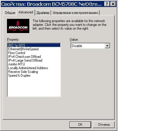

(Кстати, это по первой проблеме должно было помочь, или по второй?) -проверил по поводу статьи "Чтобы вручную отключить функции масштабирования размера приема и разгрузки TCP/IP, выполните указанные ниже действия" - в реестре все отключено.(т.е. стоит "0") У нас адаптер вообще не поддерживает масштабирование размера приема (RSS) и разгрузка TCP/IP нет таких настроек вот скрин настроек сетевой карточки. Может еще какие мысли есть, или кто-чего скажет? |
Последний раз редактировалось sao, 24-02-2010 в 10:17. Причина: добавление рисунка Отправлено: 09:36, 24-02-2010 | #4 |
Новый участник Сообщения: 10
Профиль | Отправить PM | Цитировать настройки адаптера

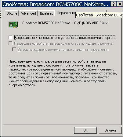

Профиль | Отправить PM | Цитировать Что в логах на клиенте и на сервере? Подключаетесь используя ip адрес сервера или доменное имя? Со службой лицензирования сервера терминалов все нормально, лицензий всем хватает? Покажите скриншот закладки "Управление электропитанием" для сетевого адаптера.
------- Отправлено: 10:53, 24-02-2010 | #8 |
Профиль | Отправить PM | Цитировать Цитата Telepuzik:
