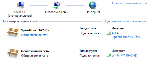

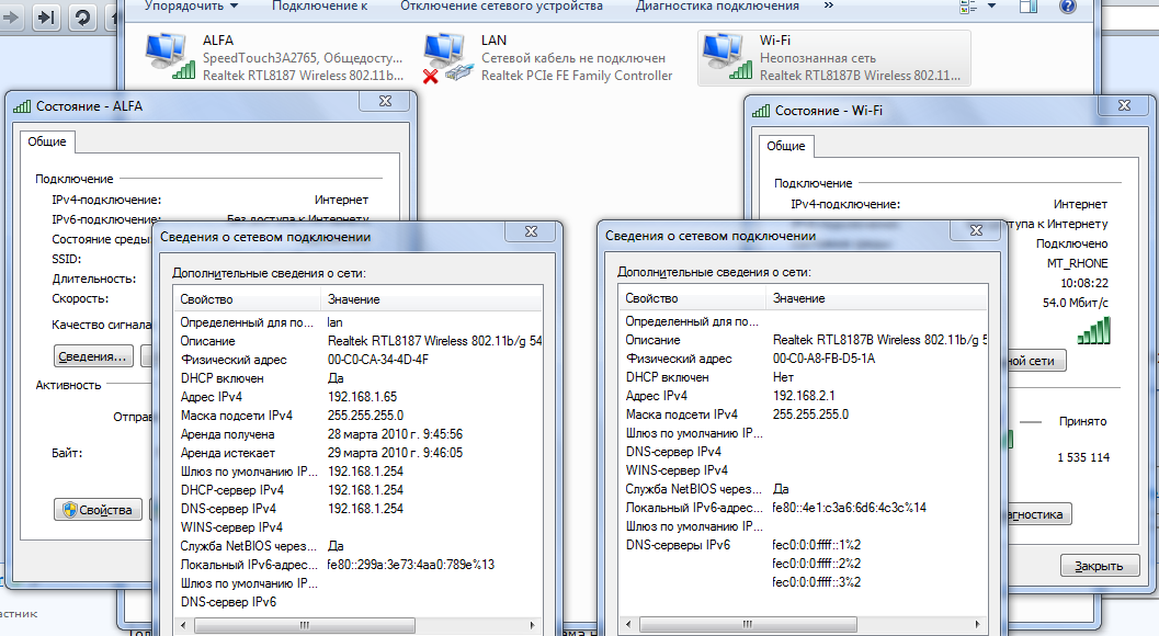

Сообщения: 26
Тип файла: png Снимок.PNG
(31.2 Kb, 21 просмотров)
Тип файла: png Снимок2.PNG
(176.5 Kb, 21 просмотров)
вот скрины с Main PC.
Alfa - Внешний Wi-Fi
WiFi- Внутренний WiFi
