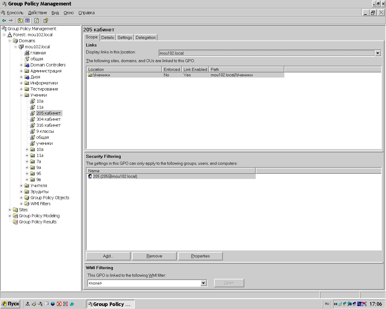

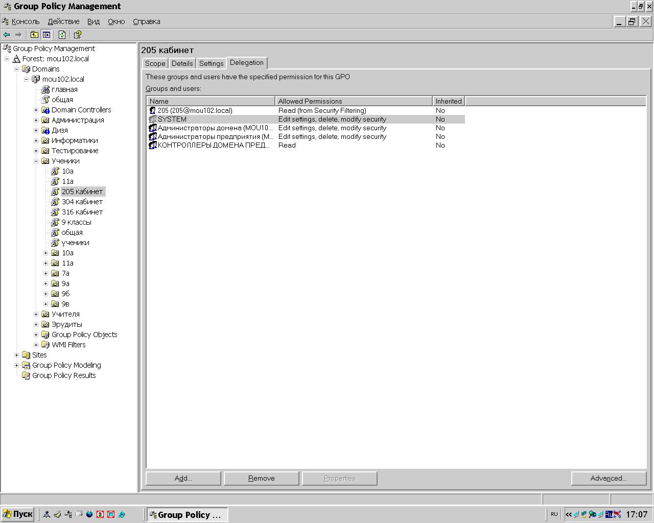

Вроде нет такого. Прикладываю скрины структуры GPO. |

Профиль | Отправить PM | Цитировать Ок, с этим разобрались, здесь все правильно
Давай смотреть дальше - запусти rsop.msc на компе под разными учетками - ученика и учителя и проверь параметры перенаправления если они есть под обоими то какой политикой назначены |
