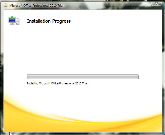

Подскажите , как решить проблему с этой ошибкой при установке ....
До этого стоял 2007 со всеми обновами ... Антивирус - KIS 9.0.0.736ab Администратор я, UAC отключен При установке отключал и антивирус и интернет . так же не приносит результатов не установка рядом с 2007 или обновлением.. Ошибка появляется через 2 мин от начала инсталляции , ещё через 2 мин - откат ... ![]() |

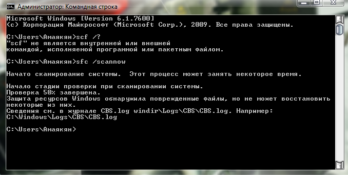

Профиль | Отправить PM | Цитировать HamBit, в командной строке (cmd.exe) от имени Администратора выполните:
Перезагрузитесь и выложите лог \Windows\Logs\CBS\CBS.log после этого. |
Отправлено: 16:03, 01-07-2012 | #14 |
Новый участник Сообщения: 28
Профиль | Отправить PM | Цитировать Petya V4sechkin, запустил cmd от имени администратора, вставил диск с ОС-ой установленной на текущий момент, запустил команду
Вот сам файл и скриншот процесса проверки файлов. Лог залил на файлообменник, ибо тут он не помещался.. http://rghost.ru/38972493 P.S. Пробовал и другие методы, такие как переустановка .Net Framework, заход в систему под администратора и попытка изменения атрибутов папки Fonts Ни одно из них не помогло..а папка вовсе отказалась изменять свой атрибут "только для чтения" |
