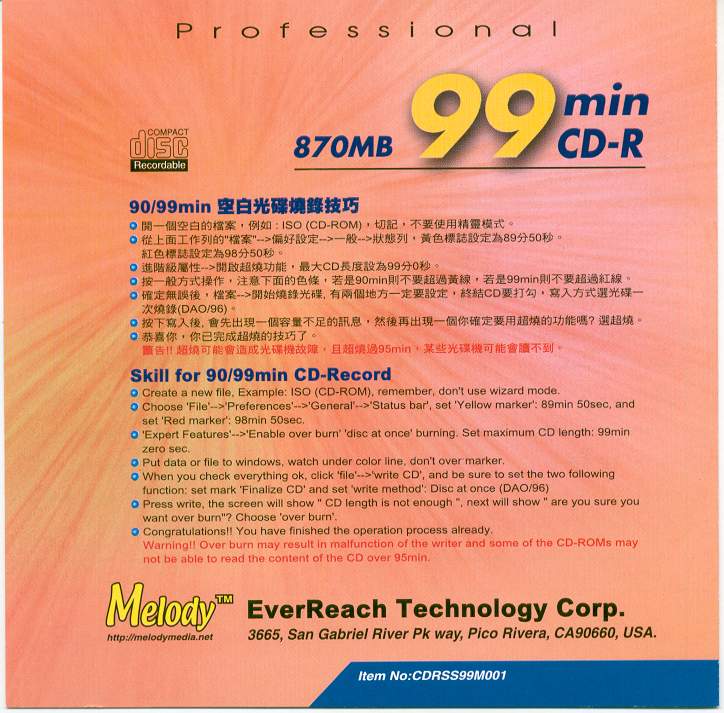

Профиль | Отправить PM | Цитировать Если Райтер стоит старый советую использовать НЕРО версии 5.10.х.х
Ещё посмотри на прикреплённый файл там всё понятно написано (особенно на китайском .Я использовал эту инструкцию и писал диски до 900 мегов |
