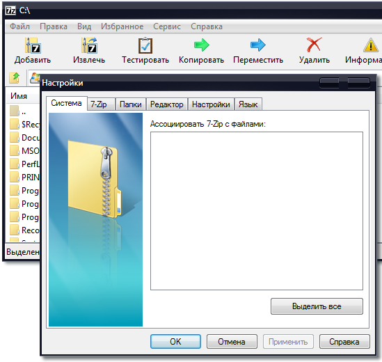

1. Архиватор скачивал с 7-zip.org 2. Уже работает 3. W7Elegant Black Pearl http://forum.oszone.net/post-1501836.html#post1501836 4. В настройки, система, ассоциировать 7-zip с файлами, список расширений был пуст. При двойному нажатии по любому архиву, или открыть с помощью и выборе 7-zip, архив не открывался и вылезала ошибка, не удалось открыть ... |

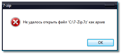

1. Архиватор оригинальный с сайта(перекачал сегодня) 2. Прикрепил архив(оригинальный, и патченный и собственно сам патч и три скриншота) Вот архив Цитата gora:
Цитата gora:
Цитата gora:
Цитата gora:
Цитата gora:
Цитата gora:
Открытие архива из уже открытогоархиватора, так же ошибка.(скриншот в архиве 2) Но без проблем извлекает и архивирует через контекстное меню и в проводнике и в файловом менеджере. И самое интересное, удаляю Dropbox и все эти ошибки пропадают, патченный архиватор работает нормально. Чудеса, да и только (скриншот в архиве 3) |

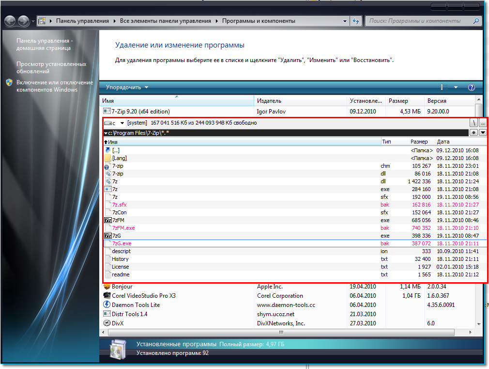

![]() 1. 7-Zip v9.20 Final 2. Архив прикрепил 3. Пакет оформления W7Elegant Aero Blue 4. В окне "Настройки">"Система" отсутствует ассоциация файлов (скриншот прикрепил) После установки архиватора 7-Zip v9.20 Final (OS Windows 7 x64) в папке Program Files\7-Zip\ создаются 3 лишние файла с расширением *.bak (см. скриншот №1, в прикрепленном архиве эти файлы оставил для изучения ). |
