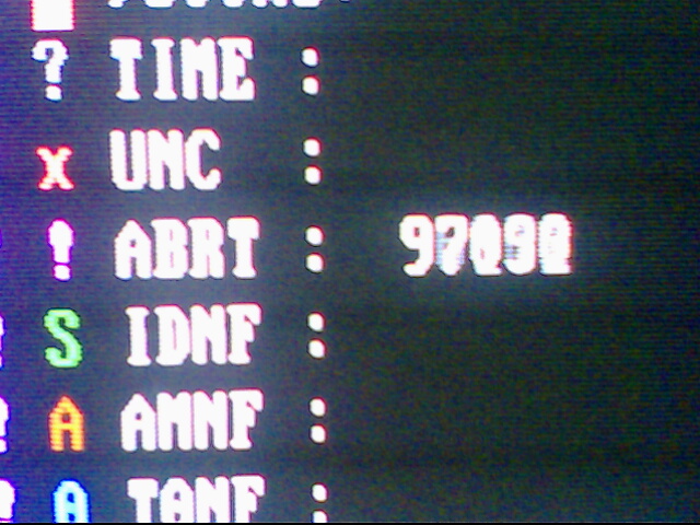

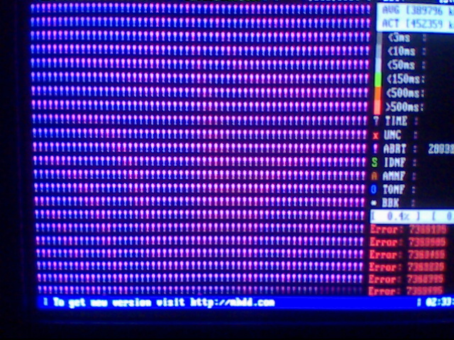

История долгая, начну с начала... Всё было хорошо, потом купил я HDD WD10EARS 1Tb с секторами по 4Kb. Поставил на него WinXP и комп поттупливал, потом сделал в нём extended раздел и там два logical partition - проблема ушла... Спустя пару недель начались самопроизвольные перезагрузки и когда комп перезагружался винта уже не видело (не WD10EARS, а другого на котором система стояла).
Затем начались посчёлкивания, потрескивания и тупняки вплоть до того что в BIOS попасть можно было через 40 сек. Юзал из разных ОС (из XP, 7, Linux) и везде было тоже самое... Потом потом начали лететь файловые системы на нескольких винтах... вообщем эксплуатировать комп перестало быть возможным. Поменял материнку - стало вроде нормально, (прогнал HDD Regenerator'ом и MHDD винт ST3500320AS), но теперь на винте ST3500320AS скорость чтения и записи 4Mb/s. SMART ST3500320AS в норме (проверял seatools'ом, проводил в нём тесты - говорит всё в норме, смотрел SMART всеми возможными прогами). Но вот копирую на него инфу и скорость не больше 4Mb/s, делаю тест в HDTune - 4Mb/s....... Что вообще происходит и можно ли вернуть нормальную скорость? |

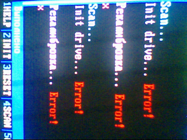

Сейчас попробую R-Studio... Вот скриншоты... проги для восстановления инфы видят хард, но как я уже писал даже быстрое сканирование идёт на скорости 100 Кб/мин... У меня даже проскакивают мысли что это супер вирус какой-то который прописался где-нибудь в BIOS... который работает на низком уровне, чтото вроде того...Вообщем я так понял нада начинать жизнь с чистого листа... Не буду подключать WD10EARS и отдам его на гарантию, как можно быстрее куплю нормальный PSU что смогу найти.... напишу что будет дальше происходить... но надеюсь уже ничего... |

Так а как мне самому его нулями затереть чтобы не отдавать и не терять время?А инфу конечно хотелось бы восстановить очень, тем более там кроме того что проги, образы и т.д которые можно найти и скачать (но на это уйдёт не меньше месяца на самом скоростном тарифе плюс всё по полкам разложить) там ещё такая инфа которую я негде не скачаю (моя личная - мои наработки всякие база клиентов и др. базы, вообщем вся моя жизнь на это потрачены сотни я-дней)... Но я так понимаю это невозможно, не на 100Кб в мин же восстанавливать.... Я работать хочу, а не могу уже недели как две... HELP PLS....! Людиии... В полный экран не могу - у меня не iPhone и не BlackBerry... Сейчас вот кстате сижу без этого WD и всё нормуль 3 харда подключено.... И поставил перемычку но это всёравно не помогло.... |
