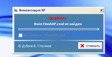

Аддон Z-Finish v2.3 Финал
![]() Для интеграции в дистрибутив используйте пакет обновлений UpdatePack-XPSP3-Rus, распаковав содержимое архива в папку Addons. НАЗНАЧЕНИЕ: 1. Установка дополнительного программного обеспечения и оптимизация системы после установки. Контроль запуска, при активности нужного процесса (выполняющего по окончании своей работы перезагрузку системы), что предотвращает параллельный запуск данной программы (проверял с RP_Runner). 2. Последовательная установка заданных программ, запуск скриптов. программы можно разместить в двух группах (до 10 команд). После выполнения всех команд группы можно задать перезагрузку системы. 3. Программу можно использовать как в качестве аддона, так и для установки программ с дистрибутивного диска. НАСТРОЙКА: 1. Конфигурационный файл - WinFinish, в открытом виде и имеет описание всех настраиваемых параметров, а также примеры запуска программ, командных файлов и твика реестра. 2. Предусмотрена оптимальная (оформление, заголовки) настройка интерфейса программы. ВНИМАНИЕ: 1. При установке параметра Addons=1 и запуске программы, она по окончании работы само удаляется. |
