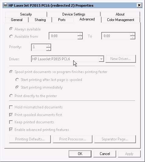

ramka красавчик! единственный, чье решение работает! просто и сердито! Огромное спасибо!!! В результате этой операции, при входе на удаленный рабочий стол так же само перенаправляется принтер (в моем случае HP LaserJet M1132 MFP), только драйвер у него стоит не "Easy Print" а родной "HP LaserJet M1132 MFP". И, что наиболее всего радует, печать РАБОТАЕТ! Так как сам долго искал-вспоминал, как же это сделать, распишу на всякий случай для тех, кому тяжело понять решение: 1. Пуск-Выполнить (или Win+R): gpedit.msc 2. Политика "Локальный компьютер" - "Конфигурация компьютера" - Административные шаблоны - Все параметры - Использовать в первую очередь драйвер принтера Easy Print удаленного рабочего стола - Отключить P.S. есть еще ветка "Конфигурация пользователя" - по тому же пути можно задать настройку для конкретного пользователя P.P.S. если у вас на сервере нет указанного драйвера, его можно найти на сайте производителя. При установке драйвера вас попросят указать порт... давите LPT, пусть дрова пропишутся в системе, а сам принтер (которого на самом деле на сервере нет, можно потом просто удалить в списке принтеров). Цитата Isotonic:
