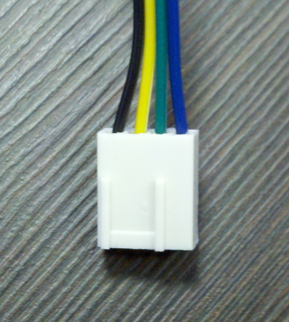

Если не правильно как-то вопрос поставил, извиняюсь. Еще раз:
В комплекте с кулером шел один 3-pin вентилятор 120-ка со скоростью 600-2000 об/мин (что для меня шумновато). Имеется возможность поставить такую же 120-ку, с другой стороны радиатора есть крепеж специальный. Т.о. один вентилятор как бы приточный, второй- как бы вытяжной.
Вычитал про то, как два 3-х пиновых вентиля можно соединить последовательно и воткнуть в один 3-х пиновай разьем. Имеется и схема такого подключения. При этом, напряжение, подаваемое на каждый вентиль падает в 2 раза, соответственно и скорость падает в 2, или около того, раза. Шумность (то, что мне собственно и надо от всего этого замута) тоже падает. А тепла отводится столько же, сколько бы отводил один вентилятор, вдвое быстрее крутящийся.
Я хочу замутить такой же фокус, только с 4-х пиновыми вентилями. подключить к 4-х пиновому ЦПУ-фан, чтоб мать сама контролила обороты на обоих вентилях в зависимости от температуры проца. Контролеры, тумблеры, программы для обуздания оборотов и т.п. не хочу ставить. А как соединить провода 4 на 4 пин не могу найти, потому к вам и обратился за помощью.
Вот фотка разъема нового вентилятора.
Этих вентиляторов у меня два.
ПС: на моей матери: один 4-пин cpu-fan, два 3-pin chassis fan, один 3-pin power fan
Отправлено: 16:13, 16-11-2010 | #6
Сообщения: 2196
Благодарности: 444
разрежь желтый провод и подключи к тому,что идет на вентилятор черный второго ,а желтый второго подсоедини к тому,что идет на разьем,зеленый и синий второго не подключай совсем

Отправлено: 20:05, 16-11-2010 | #8
Аватара для yurfed
Сообщения: 20133
Благодарности: 3145
Цитата Genya2:
А как соединить провода 4 на 4 пин не могу найти, потому к вам и обратился за помощью. »
Никак, только по питанию. Да и то, питание можно взять с БП. На фото жёлтый (чаще этот провод бывает красным) 12В, чёрный -земля.
Управление и тахометр сразу на два не повесишь.
Отправлено: 20:46, 16-11-2010 | #9
Сообщения: 2196
Благодарности: 444
управление будет с одного,а управлять сразу двумя,второй будет прицепом стоять
