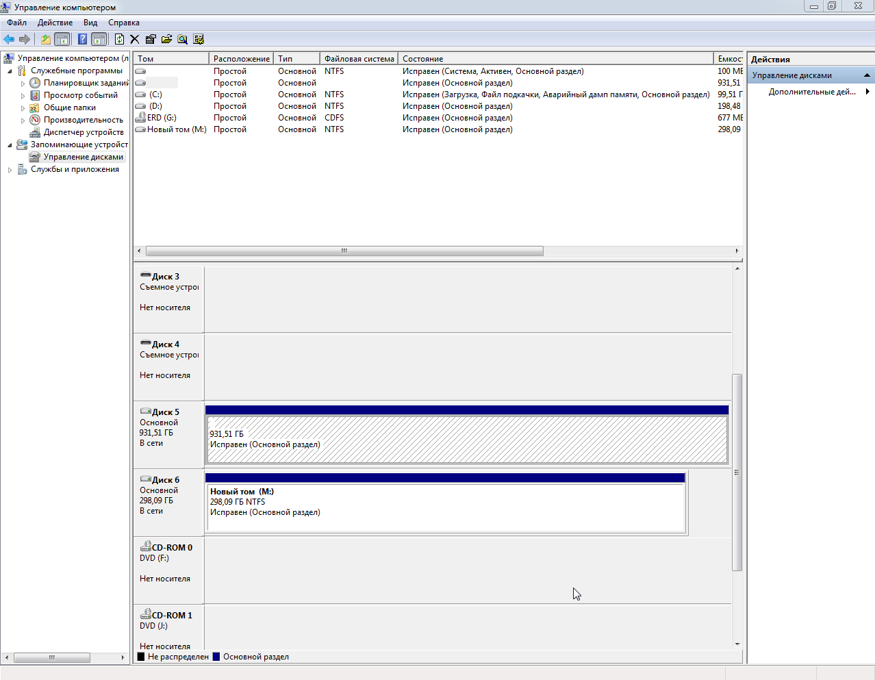

- приведите скриншот на весь экран оснастки Управление дисками, в виде превью-ссылки с любого ресурса размещения изображений, например www.radikal.ru - есть возможность снять посекторную копию проблемного HDD на другой носитель информации? |

вот ссылка из Управление дисками http://s005.radikal.ru/i209/1108/0e/ca556369971f.jpg ещё на всякий случай сделал принт из Paragon, ну мало ли - http://s016.radikal.ru/i337/1108/a1/746dd21c5e9e.jpg Ещё вчера нашёл программы: PTDD Partition Table Doctor, DMDE, TestDisk. Понял, что программы хорошие, но вот полностью разобраться с ними не смог, и боюсь что-то ими испортить. Пока в наличии съемного винта нет, но буду искать. |
