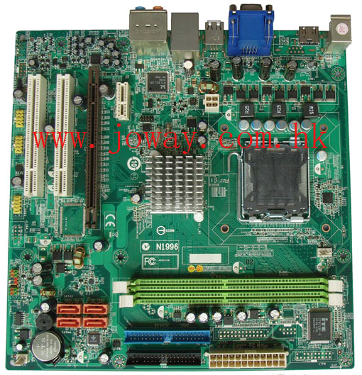

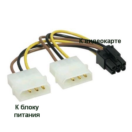

Здравствуйте! Собсно, такая ситуация: имеется мат. плата Acer MCP73PV (весь конфиг в профиле)! На днях собираюсь приобрести видюху NVIDIA GTX 460. Так вот вопрос: возможно ли поставить эту видюху на данную мать? Если да, то в какой(ие) разъём(ы) (то что в pci-e это понятно, имею ввиду кабеля)? На ней вроде как 2x 6pol. PCIe (если шо, вот ссылка на карту (на нем.)http://www.conrad.de/ce/de/product/8...-PCIE/0414054). По поводу слабого БП прошу не беспокоиться, меня интересует лишь полное подключение карты! Заранее спасибо!

2. С сетевой картой не прокатит, т.к. мать сначала должна определить эту сетевую, а у вас биос матери поврежден. Да и биос этот использовался для загрузки ОС из сети. З.Ы. возможно и не получиться у вас без программатора ничего, особенно если прошита в биосе область (не помню точно как называется, как раз отвечающая за вывод на экран сообщения о сбое) З.Ы.Ы. где точно биос микруха у вас сказать не могу, походу, она с зеленой наклейкой. |

Профиль | Отправить PM | Цитировать Микруху то я нашел, она да, с зеленой наклейкой была..
Почему была? Да потому что уже нет на ней наклейки, зато ее маркировку знаю: 25X80VS1G Тока вот непонятка какая то.. Есть куча советов как вслепую ее можно перепрошить, но у меня ниче не получается.. Толи комбинацию клавиш не ту нажимаю, то ли еще чего.. Я думал, что у ней Boot Sector тоже умер, но если вынимаешь память - мать орет.. То есть получается, что биос то все таки какой-никакой, а живой? А вот с памятью ни звука, ни изображения что со встроенной, что с внешней видюхой.. Но с внешней еще с грехом пополам вроде понятно, че может быть, но то что нет изображения со встроенной - непонятно.. И пика нет о том, что все ок... ((( БИОС то прошивался от подобной матери, где чипы сев и юж. моста одни и те же применяются.. В общем помогите советом, как ее вслепую перепрошить? P.S. А PCI видюху ужо давно ищу.. Однажды попалась на глаза всего за 100 руб, но как на зло в кармане тока на сигареты было, а сигареты как раз кончились.. Думал на след день куплю, а ее ужо продали.. Не судьба в общем получилась..((( |
Отправлено: 23:32, 13-04-2011 | #23 |
Новый участник Сообщения: 9
Профиль | Отправить PM | Цитировать М-дя.. Антиресно..
В общем вот что сделал: Подключил к своей мат плате все носители, какие тока возможны. HDD, FDD, USB-Flash, DVD-Rom. Везде закинул в корень файл AMIBOOT.ROM - переименованный 1000% рабочая прошивка для БИОСа. Но никаких обращении ни к одному из устройств не наблюдаю, хотя индикатор HDD горит бесконечно, а DVD привод при включении самостоятельно ищет внутри себя диск (так он ведет себе и без подключения к мат плате) В общем ничего вроде не происходит, ниче не считывается, ниче не шьется. НО..! Но если при включении мат платы нажимать-отпускать-нажимать комбинацию Ctrl-Home, мать начинает пикать 1 раз в сек до бесконечности... При этом опять же ниче не считывается и не шьется. Че бы это такое пикание бы значило? Такое очучение что мат плата чего то просит, а чего? Или чего то мне сказать пытается, тока я не понимаю чего..))))))) Честно говоря в первый раз такое пикание, именно 1 пик в 1 сек, встречаю.. Без памяти идет бесконечный пиииииик до тех пор, пока мать не выключишь... Начитался, что это типа или БП или память барахлят.. Но они Мульон % живые, сняты с другого компа и тока что снова проверены. И причем так пИкать начинает тока после нажатия определенной комбинации клавиш! Че она хочет то, а? |

Профиль | Отправить PM | Цитировать Ну до прошивки "левого" БИОСа мать же жила.
Кстати про пикание: при отключении HDD и при нажатии Ctrl-Home пикания не стало. Стало быть че то он с HDD похоже пытается считать, но че ему не нравится? Может NTFS? |

Профиль | Отправить PM | Цитировать Про пикания - я оказывается тада еще не очень наловчился енту комбинацию правильно и вовремя нажимать..
Щас у меня при правильном нажатии пикает вообще без ничего..))) Раз мать реагирует на нажатия ентой комбинации, значит она чего то мне пытается сказать, тока вот чего - не пойму.. А ежели тока 1 раз - у меня такое очучение, что она каждую секунду самоперезагружается, но че то больно быстро..)))))))))) |

Профиль | Отправить PM | Цитировать Господа , простите что поднимаю старую тему но все же , Не могу поставить на эту материнку видеокарту 6800 gt все крутит ничего не пиликает но просто не видет , такое чувство что неподдерживает биос , к сожалению у асера с поддержкой биоса очень скудно , итак вопрос , можно ли что-то сделать чтобы эта материнка увидело 6800джт?
