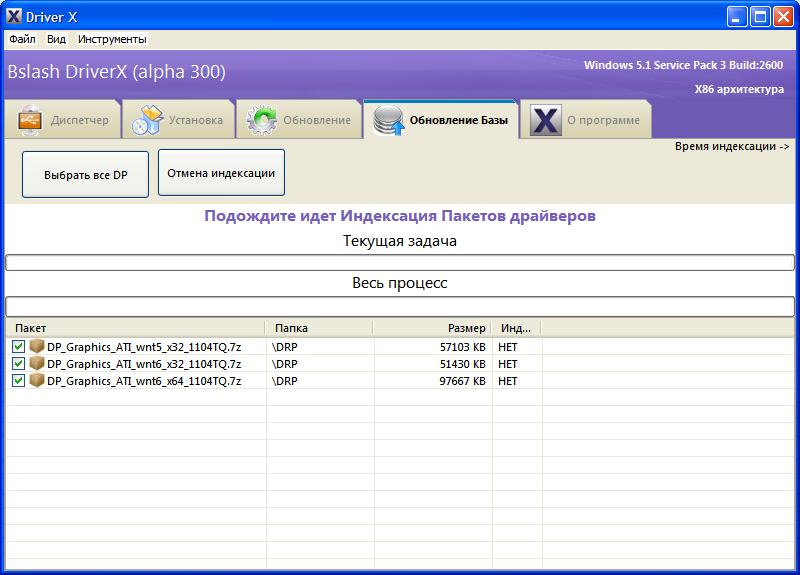

Профиль | Сайт | Отправить PM | Цитировать 1. SOLON7, база никак не хотит индексироваться. Винда XP SP3. Работали только версии с MDB-шной базой
Проблема кроется в русских символах в пути программы. 2. Также по базе непонятно, если я удаляю какие-то пакеты, то как это будет отображено в базе? Пока видно что база просто дополняется судя по размеру. 3. Ну и логично предусмотреть активность\неактивность кнопок если какие-то условия не выполнены (нет бд, не выбран HWID, нет драйверов для установки и обновления) 4. И добавить возможность изменения папки с пакетами драйверов |

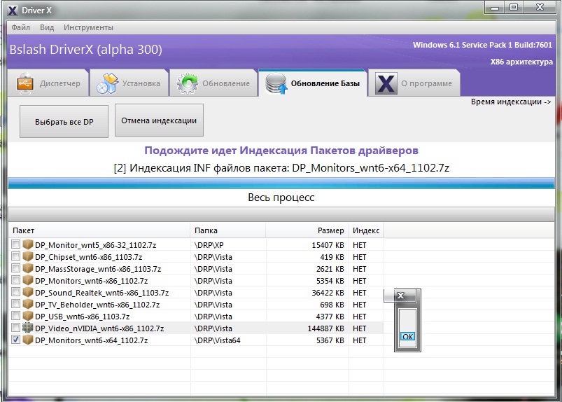

Профиль | Отправить PM | Цитировать SOLON7, Win 7 SP1 x86 моя система.

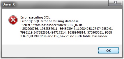

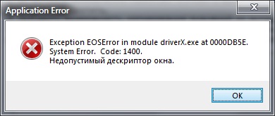

1. Останавливается на Запись индексов в базу. Создается файл base, нулевого размера. 2. Во вкладке обновление нажимаю обновить вылетает ошибка (это и понятно базы то не проиндексировались), но надо проверку прикрутить. 3. Добавить возможность копирования значений во вкладке Диспечер правой кнопкой мыши. 4. При индексации вылезла вот ошибка error_2(присем окно с этой ошибкой может иметь разные размеры). 5. При закрытии (не всегда - надо найти условия возникновения ) вылетела ошибка error_3 ps. на своем компе так и не смог проверить установку и обновление дров (базы не индексировалиь) |

Повторить несколько раз не удалось, один раз всего выскочила.... 2. Почему программа не предупреждает, что есть не проиндексированные драйвер-паки? 3. Почему в программе не предусмотрено выделение драйвер-паков, только те которые не проиндексированы? 3. Почему в программе не предусмотрено проверка на наличие base.db, после индексации ради интереса, прибил base.db, но программа говорит, что у вас базы проиндексированы, это получается что программа уповает только на setings.ini?... 4. Проиндексировал всю свою базу драйверов.... а что дальше делать? На вкладках "Установка" и "Обновление" ничего нет, сплошная пустота.... Программа молчит как партизан... никакой подсказки или окна с предупреждением о том что надо сделать дальше... 5. Тут подымался вопрос о быстродействии программы в индексации, и говорилось, что Bslash DriverX, быстрее всех аналогов, так вот специально провёл тест на быстродействие Bslash DriverX с DIA, и вот результаты время индексирования: - Bslash DriverX - 6 минут - DIA - 1 минута 35 секунд 6. Почему при индексирование время индексации стопорится (не считает дальше) на 3 минутах 16 секундах ? P.S. Windows 7 SP1 x64 |
