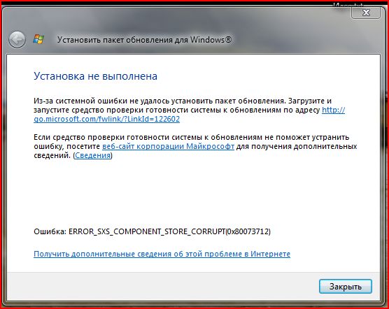

Проблема с восстановлением системных файлов по команде sfc/scannow. Дано: HP Pavilion dv6700 (DV6825er) Notebook PC Версия BIOS Hewlett-Packard F.33, 12.11.2007 Microsoft® Windows Vista™ Home Premium 6.0.6000 Сборка 6000 Папка Windows C:\Windows Системная папка C:\Windows\system32 HDD разбит на 2 диска, С: системный, D: раздел востановления. OS лицензия, предустановленная. никакие твики не применялись. Единственное что было сделано, 2 комплект дисков для восстановления. (по умолчанию возможно только 1) Автоматическое обновление проходило успешно, до установки SP1, после установки SP1, установка последующих обновлений частично прекратилась. Возможность автоматической установки SP2 отсутствует. Скачал SP2 с сайта Майкрософ. Установка не возможна. Ошибка ниже. В рекомендациях прочитал про проверку диска и проверку системы командой sfc/scannow. Вот здесь и остановился. Проверка системы с правами админа стартует, заканчивается 100%, но с ошибкой. Начало стадии проверки при сканировании системы. Проверка 100% завершена.Защита ресурсов Windows обнаружила поврежденные файлы, н о не может восстановить некоторые из них. Сведения см. в журнале CBS.log windir\Logs\CBS\CBS.log. Например: C:\Windows\Logs\CBS\CBS.log Журнал прикреплен. Проанализировать журнал не хватает знаний. Сделал чистую установку (без формата С, если только она сама по умолчанию этого не делает.), что бы начать все с начала. Установка прошла успешна. С правами админа запускаю sfc/scannow, таже самая история. Начало стадии проверки при сканировании системы. Проверка 100% завершена.Защита ресурсов Windows обнаружила поврежденные файлы, н о не может восстановить некоторые из них. Сведения см. в журнале CBS.log windir\Logs\CBS\CBS.log. Например: C:\Windows\Logs\CBS\CBS.log Вот здесь и встал вопрос, если на чистой системе не может восстановить, хотя по идее и восстанавливать нечего или не должно быть, то о чем может быть речь о системе проработавшей 4 года. Чувствую что либо проблемы нет, а я сам себе надумал ее. либо где то на диске D чего то не хватает. либо на уровне MBR. Прошу помощи у спецов. Так как мои возможности иссякли. Еще раз что требуется: Выяснить почему на чистой системе не заканчивается с положительным результатом sfc/scannow? И как это в идеале выглядит в cmd? Что нужно предпринять для положительного результата? В конце концов установить SP2. За ранее благодарен. |

Профиль | Отправить PM | Цитировать После недельного перерыва возобновил борьбу с установкой СП2. Успехи не значительные. В авто-обновлении появился СП2. Снес все программы, проверил на вирусы, проверил железо, все ок. sfc/scannow заканчивается с предыдущей ошибкой. СП2 не устанавливается ошибка 0x80073712 . что с хранилищем понятия не имею. Прошу помощи у спецов. Кто в курсе откликнитесь.
