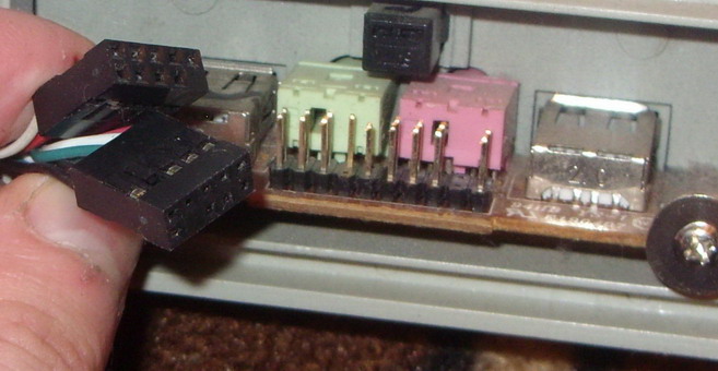

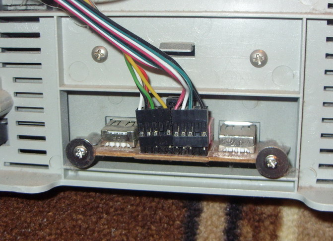

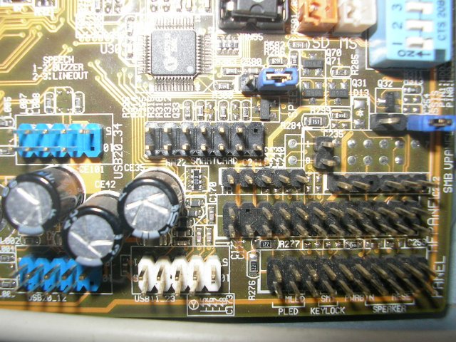

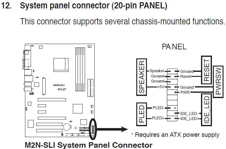

I Начнем с передней панели ПК - панели управления, то есть включение и прочее. Этот вариант у 90% мат плат.
![]() У Asus все по другому, но у них четко прописаны буквы напротив контактов и догадываться об их предназначении нетрудно. Для тех кто испытывает трудности с расшифровкой этих букв:

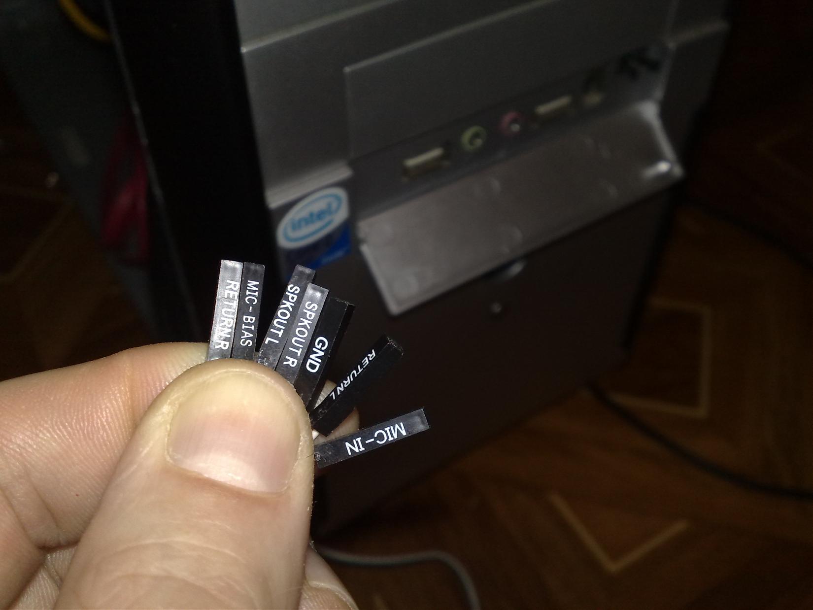

Обычно мы имеем колодку или отдельные контакты с загадочными надписями:

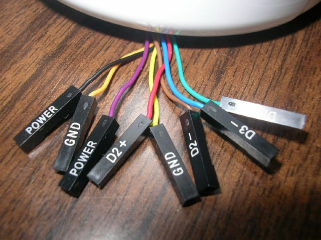

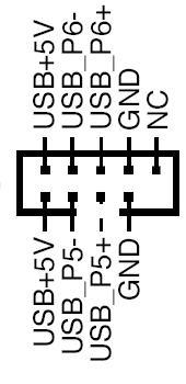

1 MIC-VCC, 2 MIC-IN, 3 GND, 4 EAR L, 5 EAR R, 6 LINE L, 7 LINE R Итак подключаем ваши контакты Микрофон пока опустим, в дальнейшем распишу. По поводу звука все просто: 6 LINE L в 9 AUD_FPOUT_L 4 EAR L в 10 AUD_RET_L 7 LINE R в 5 AUD_FPOUT_R 5 EAR R в 6 AUD_RET_R Учтите, что на некоторых системных платах не будет звука при установленных драйверах, если не будет джамперов на этих контактах и не подключена передняя панель. Обладателям Audigy, советую посетить эту страницу. III Подключение USB контакты USB:

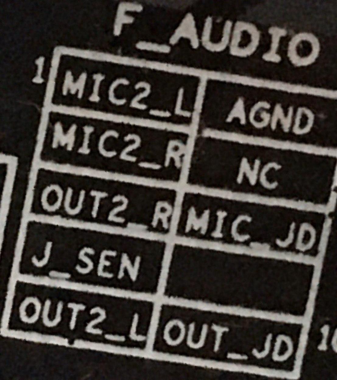

Профиль | Отправить PM | Цитировать Наметилась проблема такая - подключил все как и положено к передней панели, все работает кроме входа\выхода микрофона и наушников,кабель подключен правильно. Материнская плата Gigabyte GA-P35-DS3 , просмотрел BIOS не нашел нагде функции включения AC97(если не ошибаюсь должна быть для включения). Вопрос как выйти из положения?
Отправлено: 09:05, 22-09-2008 | #13 |
Старожил Сообщения: 467
Профиль | Отправить PM | Цитировать Evil-S,
Обычно в биосе функция включения/отключения интегрированного кодека и выбора типа передней панели (front panel/front panel type обычно),но в некоторых последняя опция отсутствует. Внимательно посмотрите в биосе на предмет наличия выбора типа панели.Посмотрите в мануале какого типа разьем на матери. Посмотрите какого типа разьем на корпусе(АС97 или HD). Отпишитесь что выходит. Позже сегодня выложу как подключать HD |

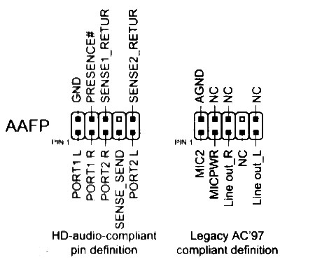

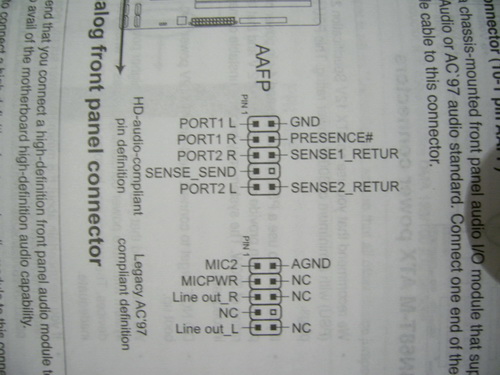

Профиль | Отправить PM | Цитировать ПОДКЛЮЧЕНИЕ К HD Audio
Нумерация пинов у коннектора такая же как и у АС97 Назначение контактов в HD аудио: 1-PORT 1L-вход микрофона(левый канал) 2-GND-земля 3-PORT 1R-вход микрофона правый канал 4-PRESENCE#-контак определения подключения панели HDaudio(при низком уровне на этом контакте плата будет считать что панель являеться HD) 5-PORT 2R-линейный выход(правый канал) 6-SENSE1_RETURN-выход датчика подключения микрофона к разьему передней панели. 7-SENSE_SEND-так сказать "общий" провод для датчиков подключения разьемов устройств 8-KEY-пустой пин,ключ разьема 9-PORT 2L-линейный выход(левый канал) 10-SENSE2_RETURN-выход датчика подключения кстройства к разьему линейного выхода передней панели Ниже приведна в общем виде схема панели на корпусе ктакого типа. ![]() Если передняя панель являеться АС97 и в биосе нет выбора её типа то можно попробовать подключить по следующей схеме: Подключите Mic_IN (MIC) к MIC2_L. Подключите Audio_R (RIN) к OUT2_R Подключите Audio_L (LIN) к OUT2_L. Разъемы MIC_RET(SENSE1_RETURN-) и OUT_RET(SENSE2_RETURN) используются только для аудио решения HD; их не нужно подключать к решению AC'97. |

Профиль | Отправить PM | Цитировать Ment69 конечно спасибо, но она по умолчанию включена, но реакции никакой не было на подключение какого либо оборудования.
12341234 подскажи пожалуйста как узнать какой провод от чего, а то я маркировок не нашел, а передняя панель наглухо закрыта так что не знаю какой к чему. |
Отправлено: 17:06, 22-09-2008 | #17 |

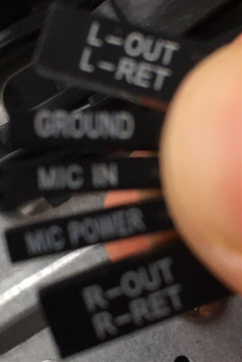

А корпус чей неизвестно ? Каждый провод со своим коннектором или как в первом посте колодкой ? Если со своим то берешь мультиметр и 3,5мм джек,виыкаешь в гнездо и звонишь что на что выходит. Так найдешь выход на наушники и вход,ну и общий провод. При этом у тебя останеться некоторое количество пинов(если не останеться значит точно АС97 ) . Как видно из схемы у HD (когда у тебя остануться контакты) один будет звониться на корпус. И ещё три соединены через два датчика подключения(тоесть при вставлении в соотв гнездо он будет замыкать цепь). В ас 97 каждый из контаактов(имею ввиду сигнальные) выходов на наушники имеет возвратный контакт(с которым он соединен когда наушники не подключены) их можно так вызвонить(отключаешь от разьема наушников штекер когда найдешь сигнальные провода и смотришь не появился ли контакт междку каждым ихз них и оставшимися). Либо бывает что на одном проводе висят паральлельно два пина(таких проводов может быть 1 - 3,в таком случае твоя панель тоже являеться АС97,просто применены разьемы подешевле без возвратных контактов).Если что то надо уточнить то отпишись.Если будет необходимость могу кинуть и схему АС97 панели суда хотя там вообще элементарное устройство) |
