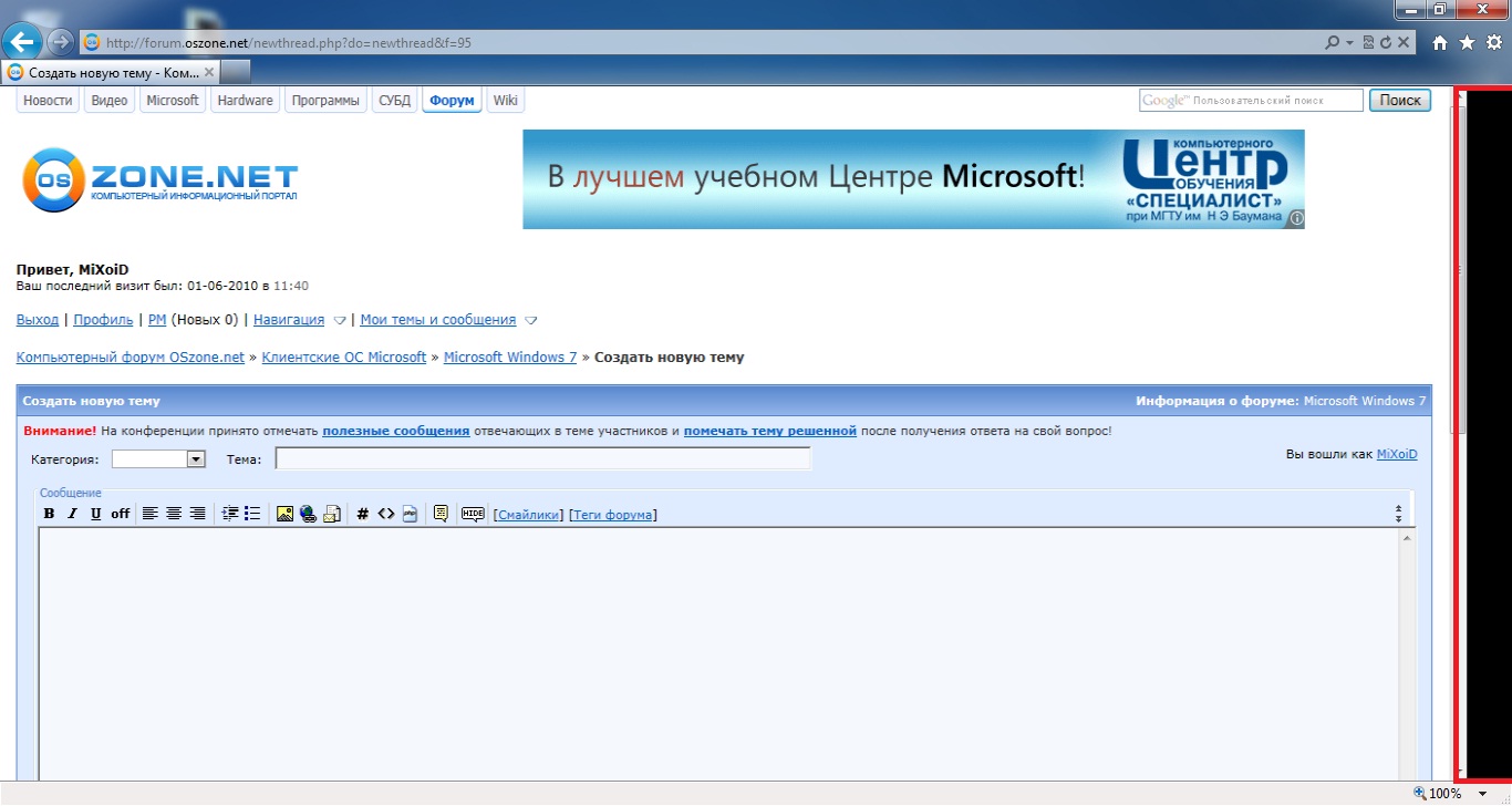

Здравствуйте.
Подскажите, после каких-то действий появилась черная полоса в браузере, справа от полосы прокрутки. Теперь полоса прокртуки не активна и все функции выполняет черная полоса. Пробывал сбрасывать настройки и надстройки браузера, удалять ie9 в ie8 такой проблемы не наблюдается,как поставил обратно ie9 снова появилась полоса.В режиме без настроек полоса так же присутвует. причем на странице "about:Tabs" такой полосы нет, как и нет полосы прокрутки. куда копать? спасибо. |

1. В свойствах обозревателя на вкладке "Дополнительно" поставьте последний флажок. 2. Что в безопасном режиме? |

1.пункт выставил. странно я вроде настройки востанавливал в начальное состояние. 2.нет не пробЫвал. благодарю, но странно туда целенаправлено никто не лез что бы снять галку, потому что проблема началась после жены, а она точно не смогла бы это поправить. |

галку я поставил, черная полоса пропала. Но я говорю, я настройки востанавливал в значения по умолчанию. И данная настройка не является стандартным параметром, значит проблема всё таки в чем то другом. |

Профиль | Отправить PM | Цитировать При нажатие на кнопку "восстановить дополнительные параметры" этот флажок пропадает.

Использование аппаратного ускорения графики - это стандартная настройка IE9, по умолчанию она включена. Поэтому флажок "Использовать программную прорисовку вместо графического процессора" снят, т.к. он отключает аппаратное ускорение графики. Когда вы сбрасываете параметры, флажок пропадает. |

Профиль | Отправить PM | Цитировать Посмотерев на не скольких компьюетрах, это галка ставиться на компьютере где используется встроенная в материнскую плату графическая видеокарта, когда используется нормальная видеокарта эта галка не стоит.
И зачем мне использовать программную прорисовку, из-за этого трятются зря ресурсы процессора,если в моём случае это может делать графический процессор. |

Профиль | Сайт | Отправить PM | Цитировать MiXoiD, ок, снимите флажок и работайте с черной полосой, пока не найдете подходящий драйвер или какое-то еще решение тут не найдется... Чтобы оно начало искаться, вам нужно правила выполнить http://forum.oszone.net/announcement-95-133.html 5.1 и 5.2
