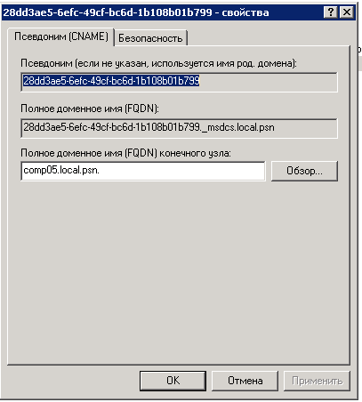

И я еще не могу понять вот эту запись в ДНС в прикрепленном файле. Она находиться в зоне _msdcs.local.psn |

Профиль | Отправить PM | Цитировать Лучше всего сначала разобраться с сетью - выяснить причину заведения отдельной подсети для охраны. По-хорошему, если нужно оградить охрану от главой сети, то нужно заводить VLAN правильно.
Затем выяснить, зачем два выхода в Интернет сделаны таким образом. То есть, выявить задачу, которую решили таким странным способом и исправить ситуацию. В подавляющем большинстве случаев контроллеру домена не нужно два сетевых адаптера и несколько ip-адресов. |
