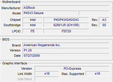

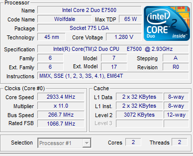

Новый участник Сообщения: 7
Профиль | Отправить PM | Цитировать простите конешно поленился поэтому изначально вкладывал два изображения с характеристиками.

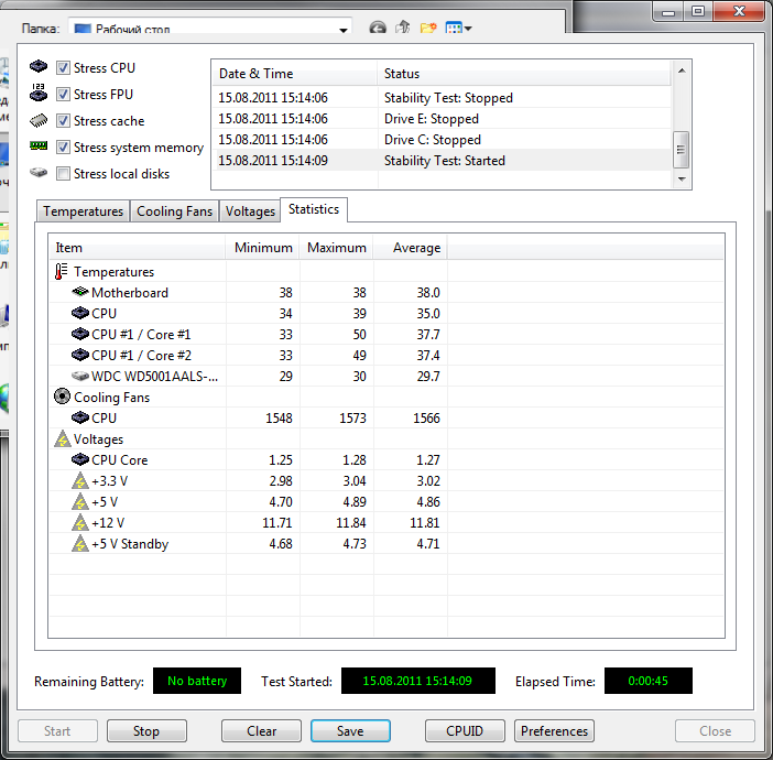

Профиль | Отправить PM | Цитировать zork, подсоедините все HDD, всё доп.оборудование (в т.ч. USB-устройства, к фронтальным USB-портам не подсоединяйте!), которое используется при обычной работе ПК. В программе AIDA64/Everest проведите тест стабильности (Инструменты (UE) / Сервис (CE, BE, EE) -> Тест стабильности системы), ч/з ~10 мин снимите скриншот (кнопка Save) последней вкладки "Statistics" и выложите здесь. Показания напряжений и температур должны быть по всем возможным линиям. Выбирается в Preferens (Настройки - могут отличаться, зависит от модели МП и БП).
Пример настроек: .Не помешает сверить выходные напряжения под нагрузкой с помощью мультиметра, например, во время теста стабильности. |

Ветеран Сообщения: 20133
Профиль | Отправить PM | Цитировать zork, вы наверно сами уже увидели как обстоят дела с 12V и 5V.
Пробуйте другой БП. |

Ветеран Сообщения: 11819
Профиль | Отправить PM | Цитировать zork, нажми старт (скрин) и после 10 мин работы, прикрепи с новыми данными.
