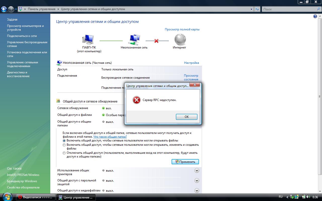

Эт да, согласен с этим, действительно и такое бывает! Можно вопрос ток еще один. А что значит надпись в висте при попытке настройки доступа:" Сервер RPC не найден"???

Денискин, после совета lxa85, с утрица почитай внимательно Объединение в сеть домашних компьютеров, работающих под управлением разных версий Windows
Цитата Денискин:
А что значит надпись в висте при попытке настройки доступа:" Сервер RPC не найден"??? »
значит ты не то настраиваешь

А вот по поводу RPC,выскакивает когда нажимаю открыть общий доступ.
Сделайте тип запуска всех служб по умолчанию.
Убедитесь, что в свойствах сетевого подключения стоят галки "Клиент для сетей Microsoft" и "Служба доступа к файлам и принтерам сетей Microsoft".
